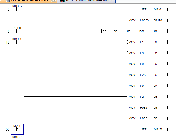

最近一直在学习fx的通讯程序,通讯手册也看了很久,关于rs指令的用法,通讯参数的设定,报文格式以及使用,有一点了解,还是很懵逼,我写了一段就不知道怎么往下写了,什么crc校验,一直搞不明白,我把仪表说明书上传来,有老师傅帮帮忙写个完整的给小弟学习下吗?跪谢了

用3U本身就有CRC這個指令,把上面你的數據做校驗

正在看手册有空没,能写一段给我吗

plc有CRC指令就可以直接使用,如果没有可以自己做CRC教程
带CRC校验的程序
http://www.shuyanzdh.com/mitsubishi-plc-fx3g-communications-console-m-series-inverter-crc-checking-procedure-in-detail-book-research-training-center-for-automation/
