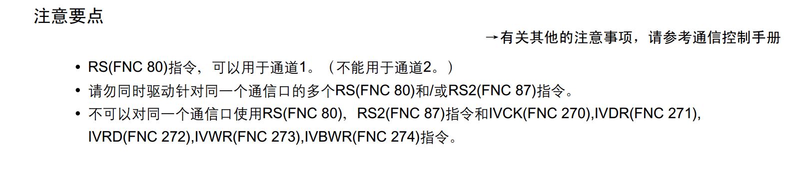

三菱FX3U通过RS指令如何与多个温控器同时通讯,并读取各个温控器的PV值和SV值。
当与温控模块通讯(研华4018+)时,模块上有8个通道,如何读取模块上每个通道的数据?

如果是一个模块应该是可以支持一次读取8通道的值的,将8通道的值在PLC里再行分解。具体什么指令要看产品的协议手册了。

多个的话 应该是不可以的 无协议的 只能是一对一的吧

其实感觉也不是很难啊 多个温控器和PLC通讯,对应好站号还有地址就行了 读取出来的数据再进行处理 问题不大
你刚刚说的 需要读取单个温控器的多通道数据,这个需要温控器的说明书了,需要知道地址
PS 如果楼主不介意的话 发说明书和要求出来吧,免费给你做 。

循环读取每个温控器的通道就好了

我发的附件里面是温控器和温控模块的说明书,我用FX3U加一块FX-485-BD通讯模块来做的,希望各位大神帮忙!
读取数据时我们要发送的数据信息帧是不是只有一条?只是改变下读取地址?如果是怎么写?希望能说得具体点。谢谢!

感谢各位大神的赐教,可能我之前表达得不是很清楚。整个简单系统组成是这样的:
第一组问题:原料:FX3U    +     FX3U-485BD     +    温控器(巨诺)
如何读取温控器的PV值和SV值?
第二组问题:原料:FX3U    +     FX3U-485BD     +    温控模块(研华4018+)
如何读取温控模块各个通道的采集温度值?
