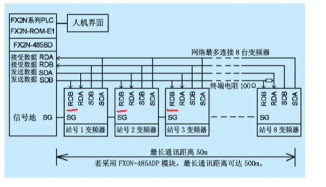

照图中这样接法,因为所有接收或者发送到plc都是集成到同一点,怎么区分plc接收到的信号是来自站号1的,而不是站号2?

有个概念叫地址!!

从站都是有站号的,就像每个人都有身份证号一样,是不会有相同身份证号码的

银行门口大家都在拿号等候,叫到谁谁去。

plc作为主机,变频器作为从机。
变频器有站号用来区分,
从机不主动发信息给主机。
主机发出信息,从机根据接收指令答复主机。
