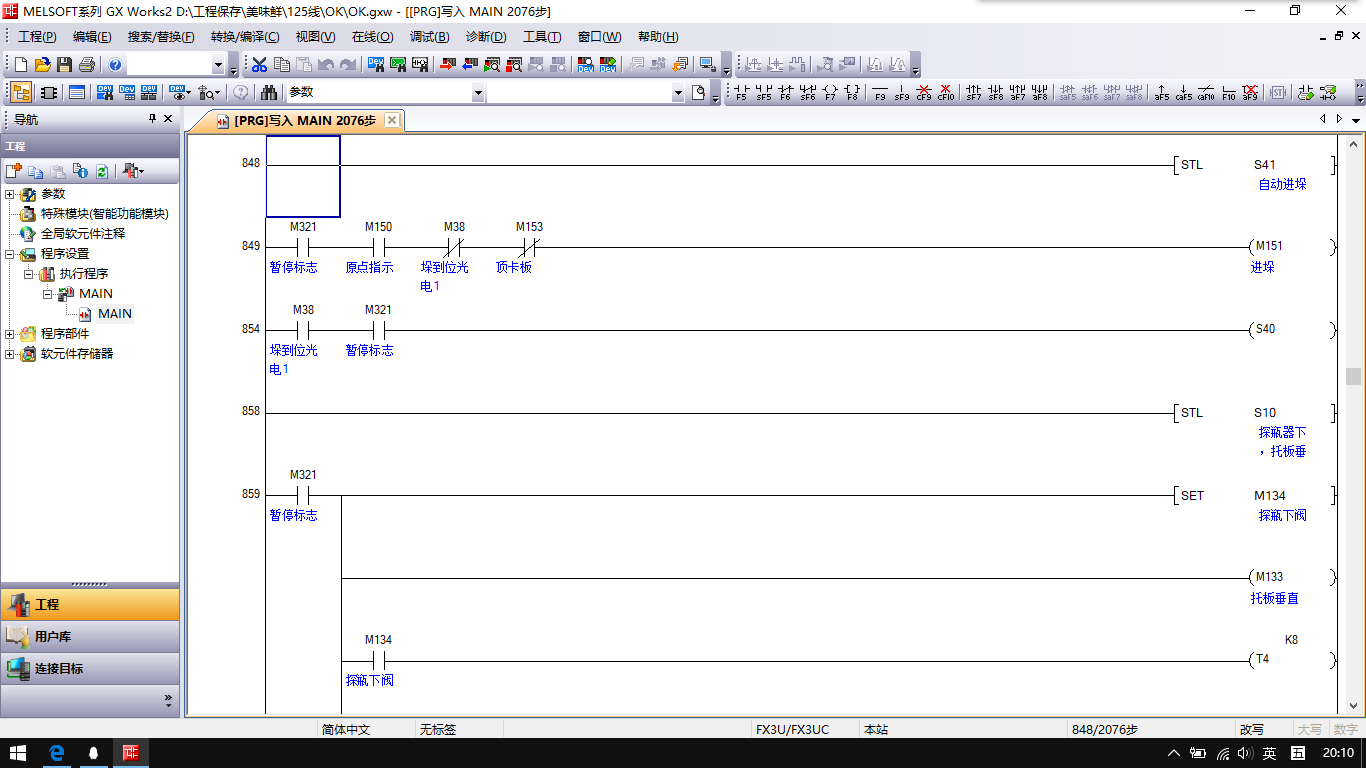

最近一直在学习三菱PLC中的SFC顺控编程,基本上按工艺流程的动作以及复位都能写出来了,但最近需要用到暂停功能,一时没了头绪,请各位大侠指点迷津!

1楼  发表于: 2018-06-13 14:39
M8040禁止转移

2楼  发表于: 2018-06-13 15:02
引用第1楼咗臉ヅ微笑ぺ于2018-06-13 14:39发表的  :
M8040禁止转移
我编写的是一个耐久测试程序,在一个状态内反复执行100次,用计数器ON做转移条件,用M8040只能实现状态间的转移禁止,但状态内的还是一直在执行。

3楼  发表于: 2018-06-13 16:34
拆成兩個狀態反復執行可以嗎?

4楼  发表于: 2018-06-13 16:45
引用楼主kcai_fly于2018-06-13 14:15发表的 求助,怎样在SFC顺控中实现暂停? :
你们程序里面有没有编以自动模式为条件的主控指令,一旦想暂停就把主控中断,是否可行

5楼  发表于: 2018-06-13 16:46
或者用跳转指令可行

7楼  发表于: 2018-06-14 11:06
引用第4楼东敏123于2018-06-13 16:45发表的  :
主控程序里编写了停止复位,但暂停功能不知道怎么写,在主控里用了M8034和M8040指令,模拟时好象都不能实现暂停。

10楼  发表于: 2018-06-17 16:24
楼主可以在每步的转移条件下加个常闭,当你把这个输入至ON,常闭就断开了,至OFF常闭又可以转移了,就笨的方法。
