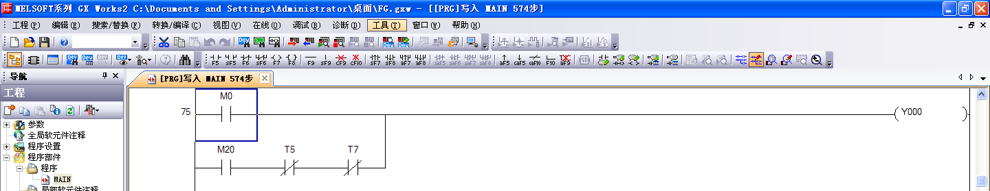

三菱PLC 程序,前面几十步怎么没有,读出来直接从75步开始,

三菱PLC 程序,前面几十步怎么没有,读出来直接从75步开始,是怎么影藏的

这是程序。。。。。
FG.zip
(162 K) 下载次数:76

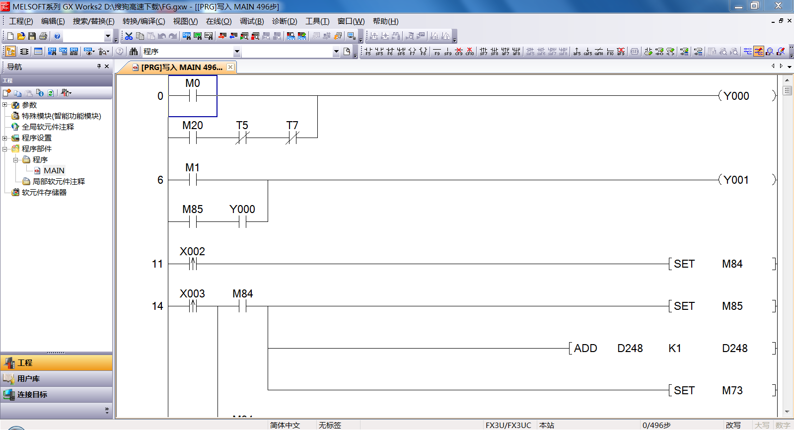

這沒甚麼,寫入NOP就行了,不信你看看我剛剛弄的
New.rar
(160 K) 下载次数:46

哈哈之前亂插入又改
gppw寫很容易發生

楼主将工程保存为GX Developer格式,再用GX Developer打开,切换为指令表显示,可以看得很清楚了。

请打开

第二步:点击编辑下拉菜单→NOP批量删除→点击是OK。
