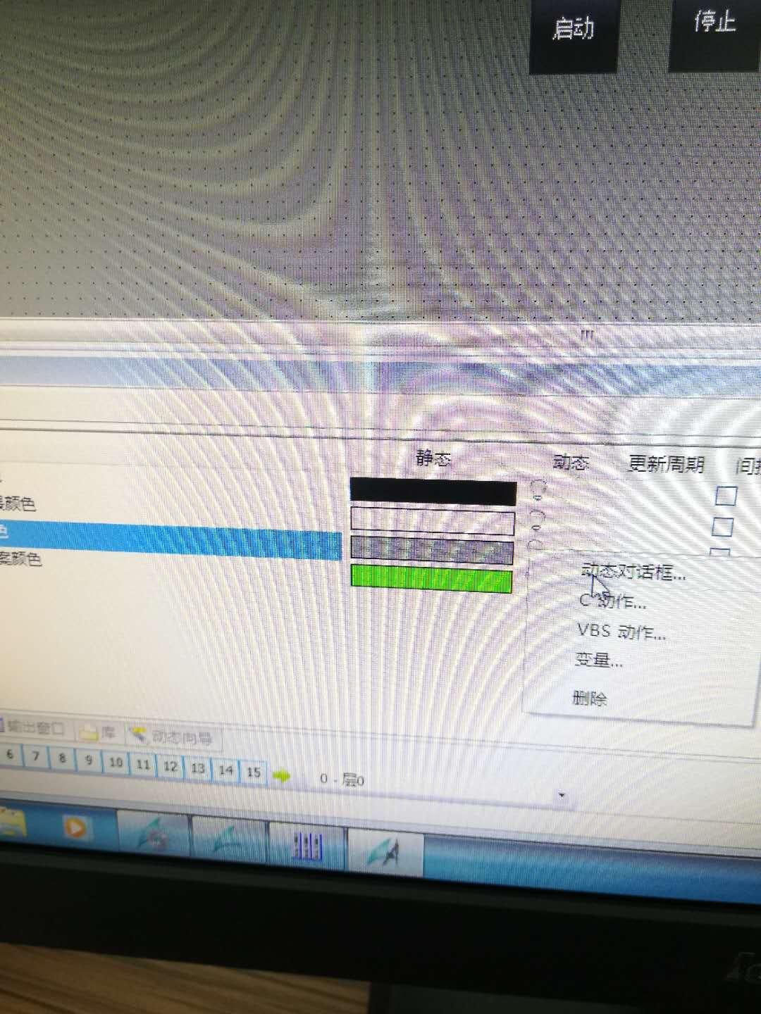

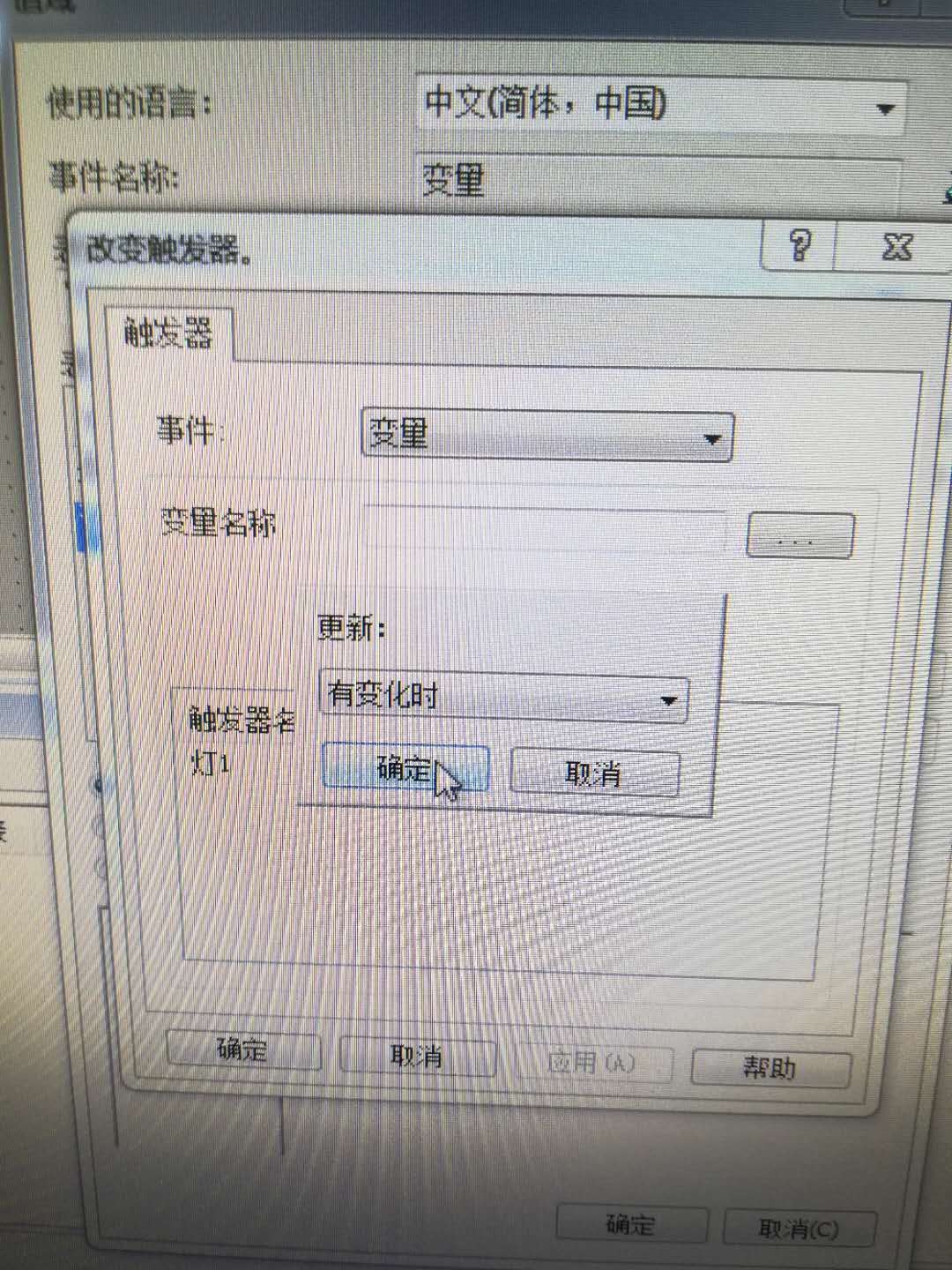

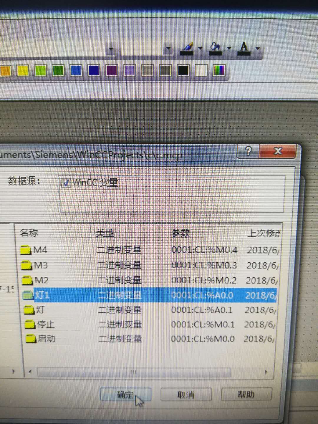

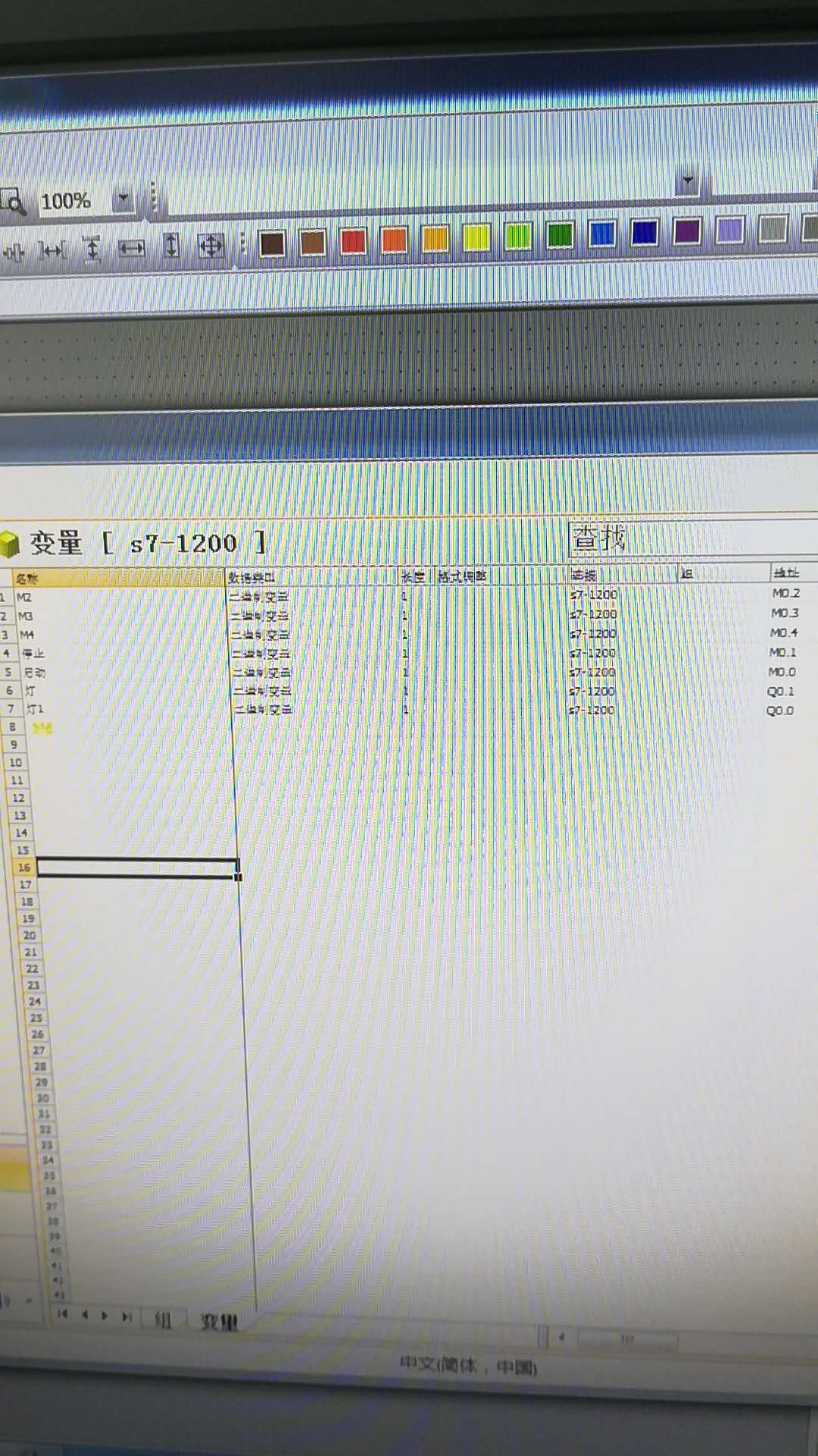

WCC与S7-1200PLC通讯没问题,可以驱动PLC输出点,
但是画面里做了指示灯,怎么颜色都不发生变化,各位大师看看原因在哪里
谢谢

在属性的的其他里面,找到全局颜色方案,把是改成否

全局颜色方案修改为否

1.2  楼正确
