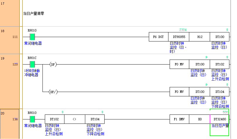

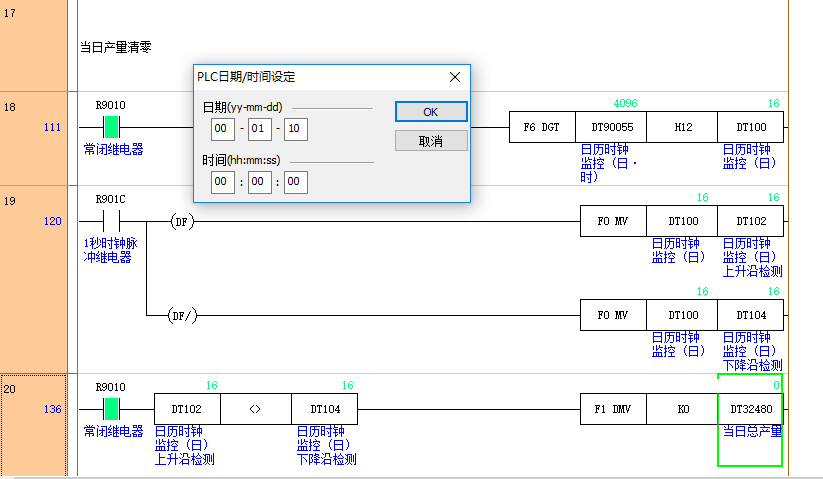

松下PLC 当日产量清零 GR7软件
到10 传输结果直接为16了,
是什么情况?是不是不应该用这个指令

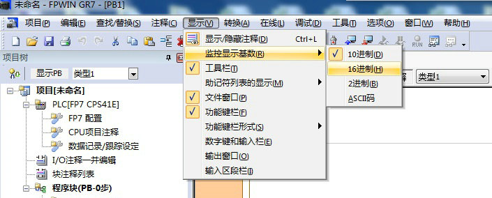

显示问题,十六进制输入,十进制显示。
十六进制=10H---->十进制=16

非常感谢!!!

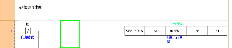

还有这个DT32570应该是50000的,怎么解决呢?
