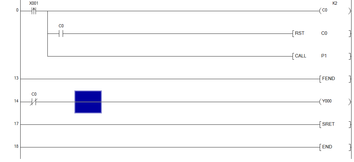

如图所示的的梯形图,当X1按下第一次后Y0常亮。按下第二次后Y0灭。我写的程序在模拟的时候,第一次启动停止后Y0可以亮灭。但是下个启停周期的时候,Y0 不亮,且计数器C0不计数。

请各位大神帮忙看看程序那里出现了问题。

先在14步加一个P1吧
原来程序是有的截屏的时候没有截屏全

用ALT不好吗

应该是第一行和第二行的问题,你把K2的值放大试试看

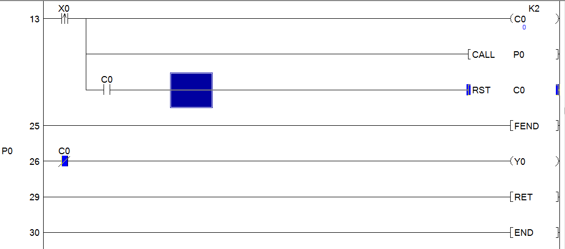

把复位C0的程序段放在调用子程序后面就可以了。
我上边的图片是没有截屏全,我的程序就是你这个但是在我仿真后。就出现了上边的问题

    三菱Q系列的话,FF指令最简单方便。

    @楼主
    引用第5楼lixianji_007于2018-06-14 11:17发表的  :
     照我截图的程序段写进去仿真一下看结果,实践是检验真理的唯一标准。

    用ALT指令一步就搞定了,不需要那么麻烦,有兴趣的话可以看下我发的主题里面有一个“”双轴压机“”的程序,里面的手动全部都是 用的ALT指令,节省了很多空间

    ALT轻松搞定
