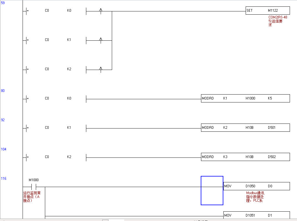

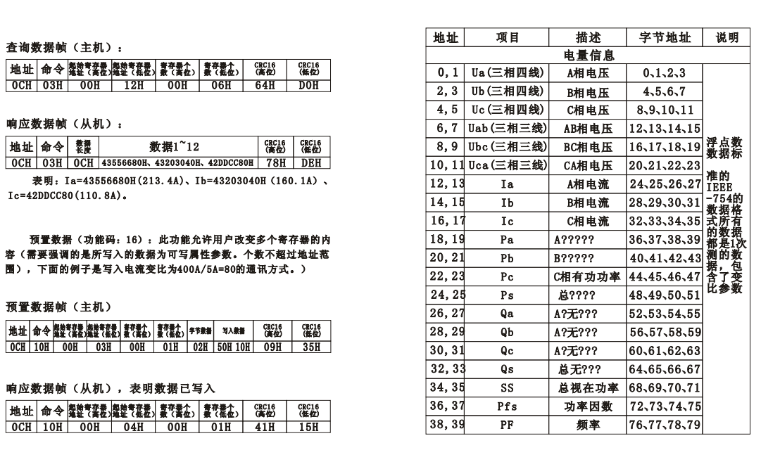

现在接到一工程需要台达PLC 读取 多功能电流电压仪表的数据到PLC内谁帮忙写段程序求求求
描述:这是仪表的通讯数据
附件: PD561E-9S4通讯协议.pdf (148 K) 下载次数:426

    你们都是大侠,就帮写个样列程序呗,现在用户要 ,读取 实时的 电流、电压、和有功功率,台达通讯这块我都没有接触过。。。

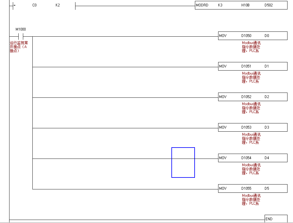

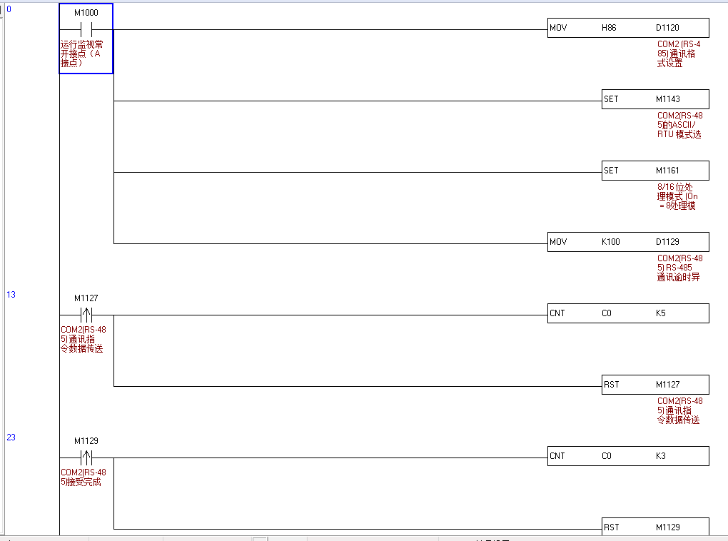

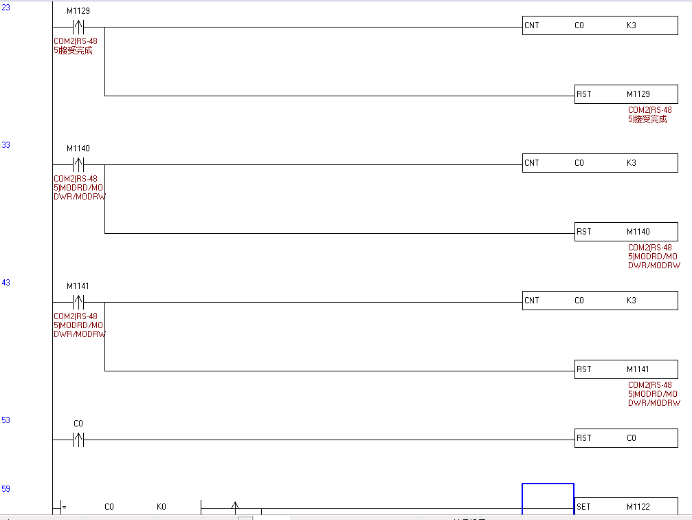

    4楼  发表于: 2018-06-08 11:26
    这有份供你参考
    [ 此帖被新工电工在2018-06-08 14:12重新编辑 ]
    附件: 台达与燕赵表通讯.rar (4 K) 下载次数:433
  • 下载积分:+1(tongzishan)
