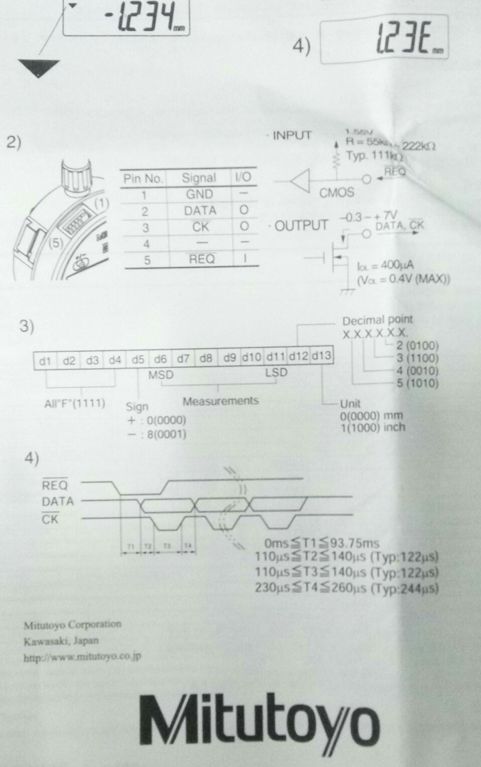

谁有三丰 表头 与电脑的通讯的例子?
要读取命令和接受命令格式等

同样仪表用单片机怎么写代码??
