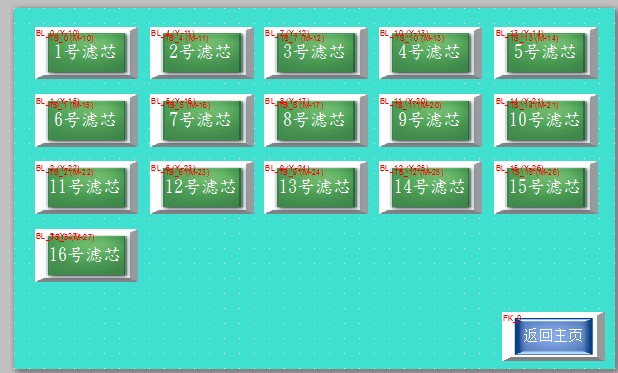

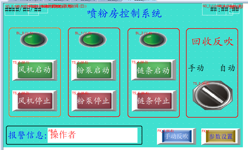

求大师指导;威纶TK6071iQ怎样反编译,上传好没有找到EXOB文件

上传文件 反编译

直接反编译,不用解密

我自己反编译,显示反编译文件不存在,那里弄错了?

将mt8000\001\文件夹内的mt8000文件重新命名为mt8000.xob后再反编译就OK了。
