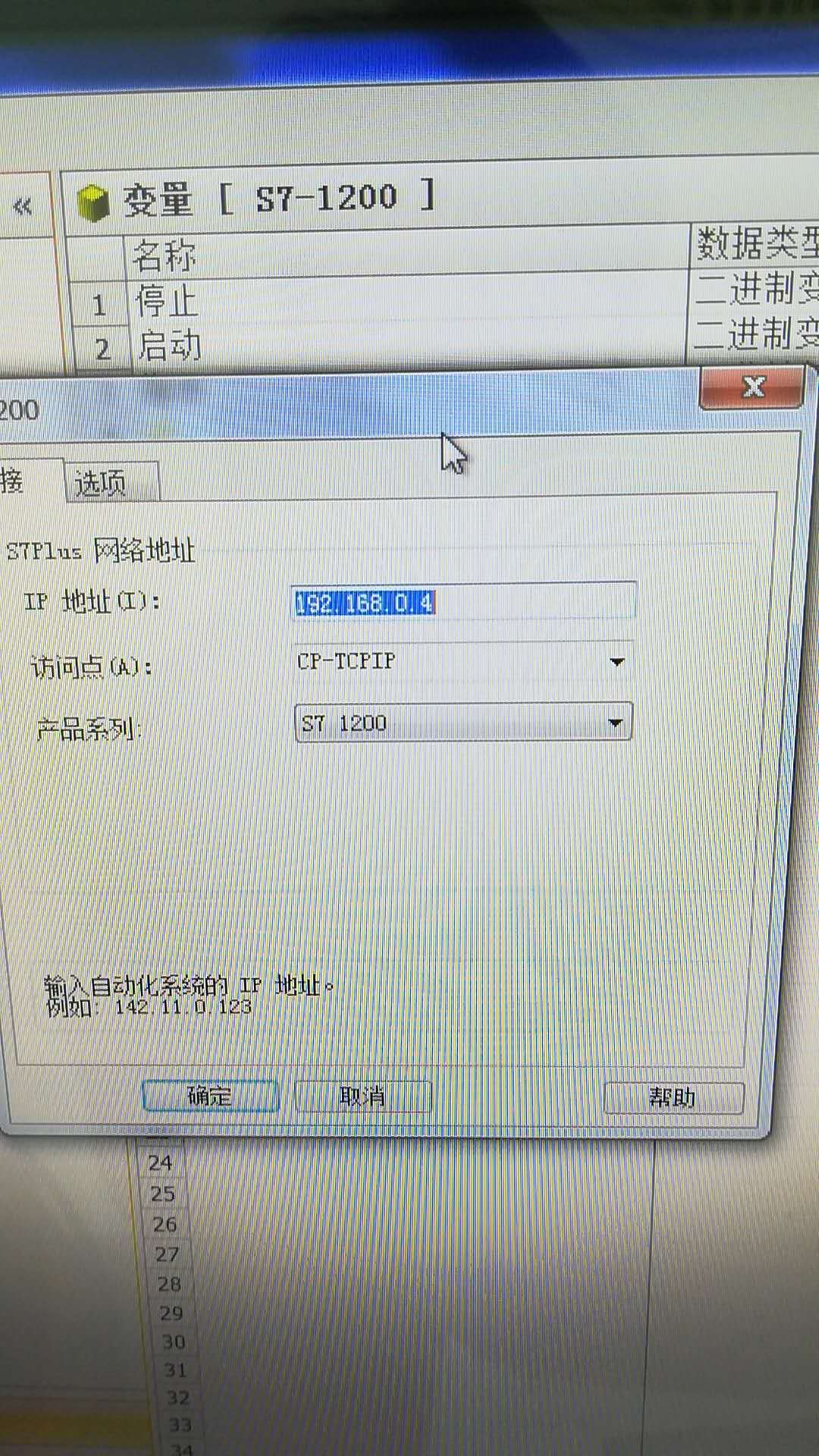

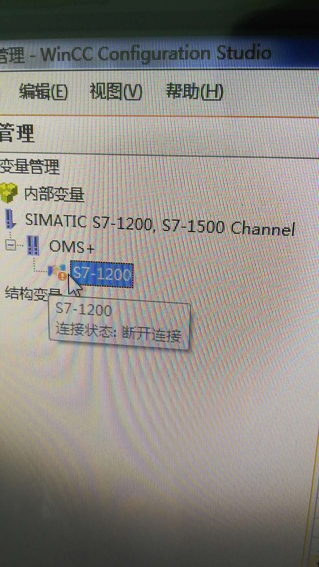

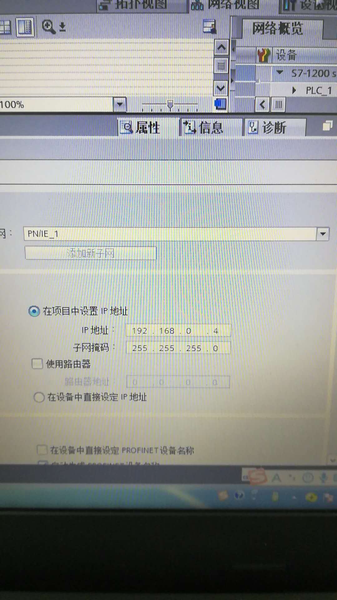

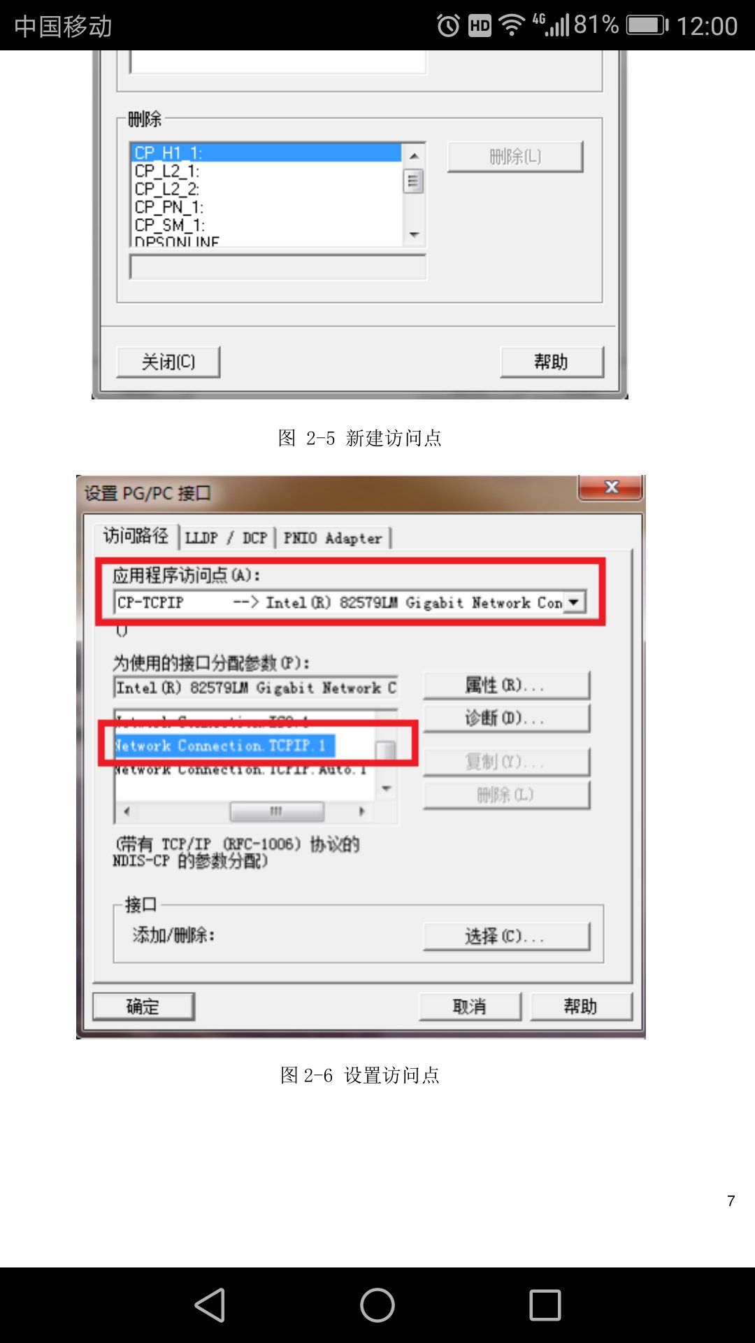

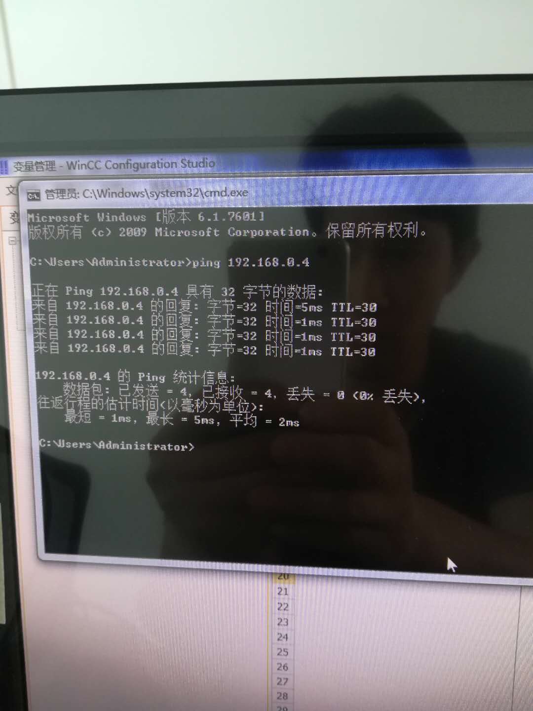

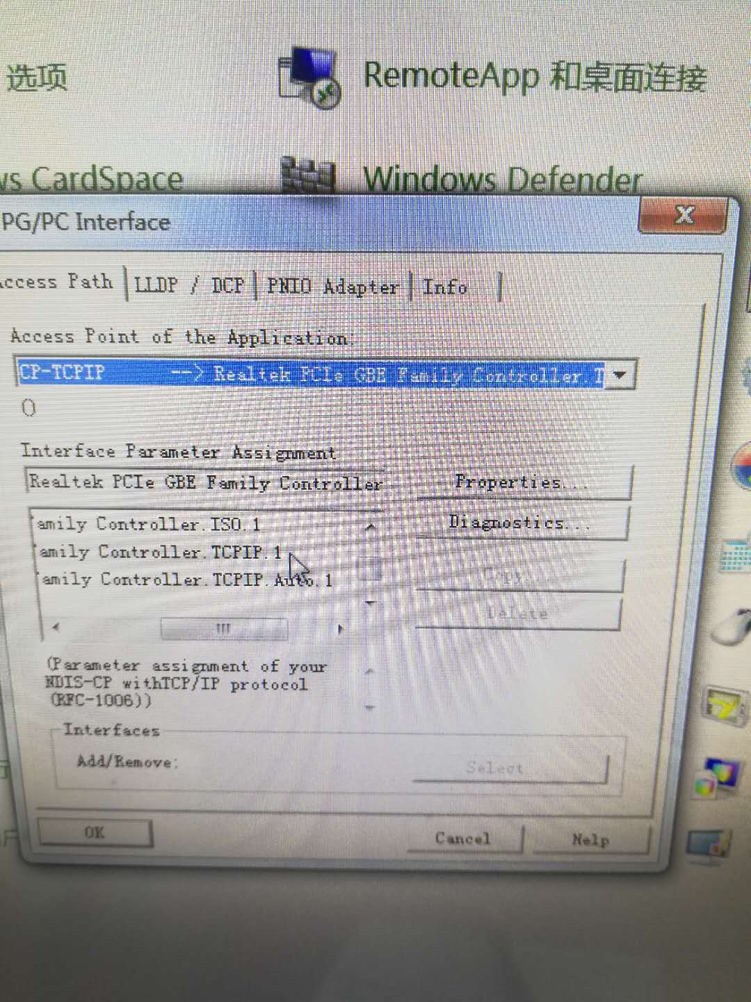

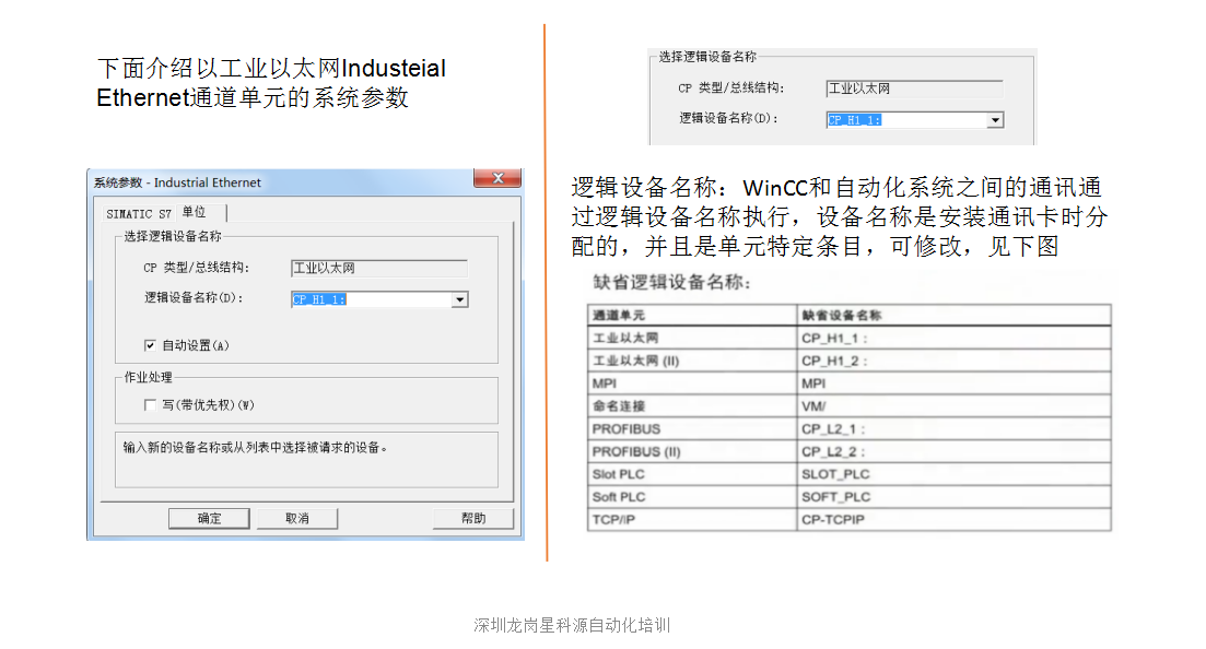

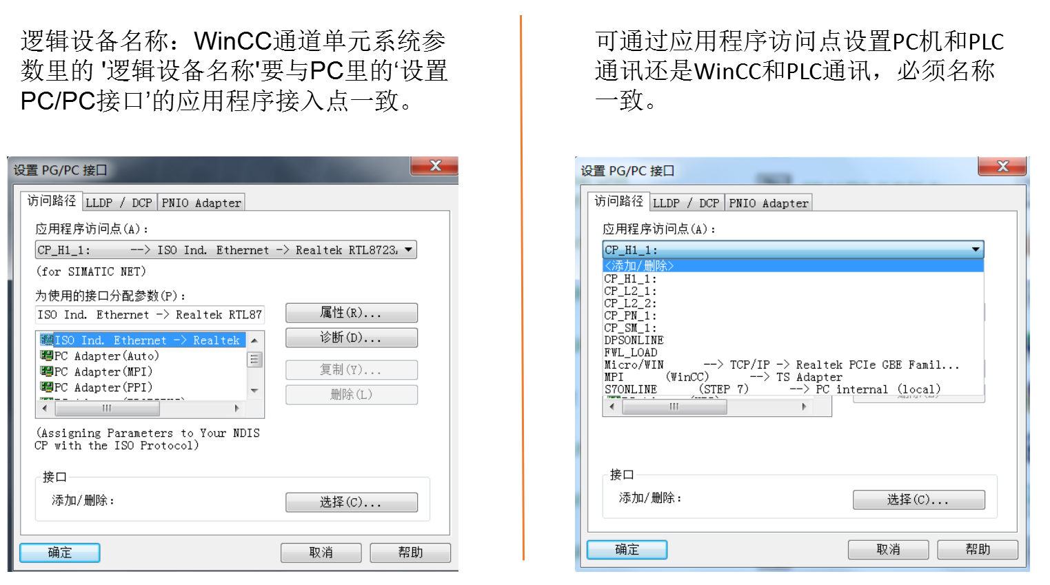

各位大师      电脑  WinCC与S7-1200链接不上,看了介绍就是连不上不知道怎么回事?有一个设置与介绍的找不到对应的,不知道是不是这原因(4是资料上的。5是实际操作的,)
请哪位给讲解下,谢谢

PLC中有个安全选项,底下还有个连接机制要设置

用的是博图V14编程软件,安全在哪里找的到

cpu属性以太网那里

还是连不上,还有哪里可以详细介绍下吗

你看你的S7-1200 PLC的固件版本是多少,Wincc 7.3里的S7-1200驱动好像只针对V4.0的固件,4.0以下要走OPC

设备逻辑名称不对

有没有安装SIMATIC_NET?
