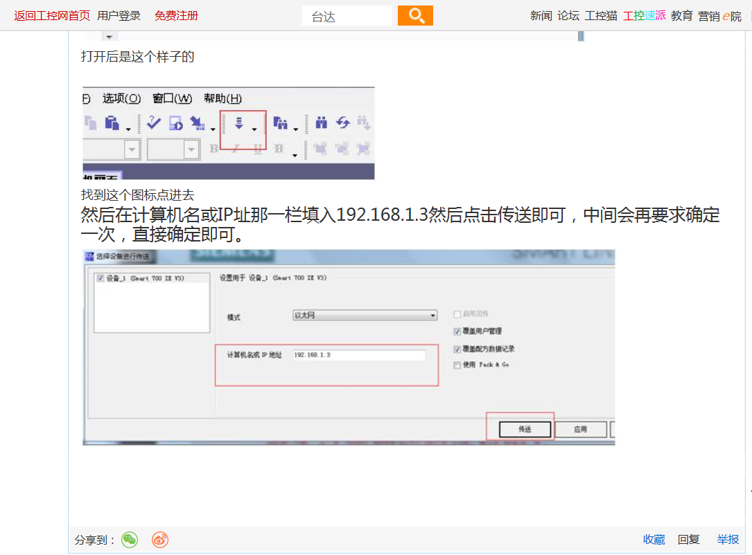

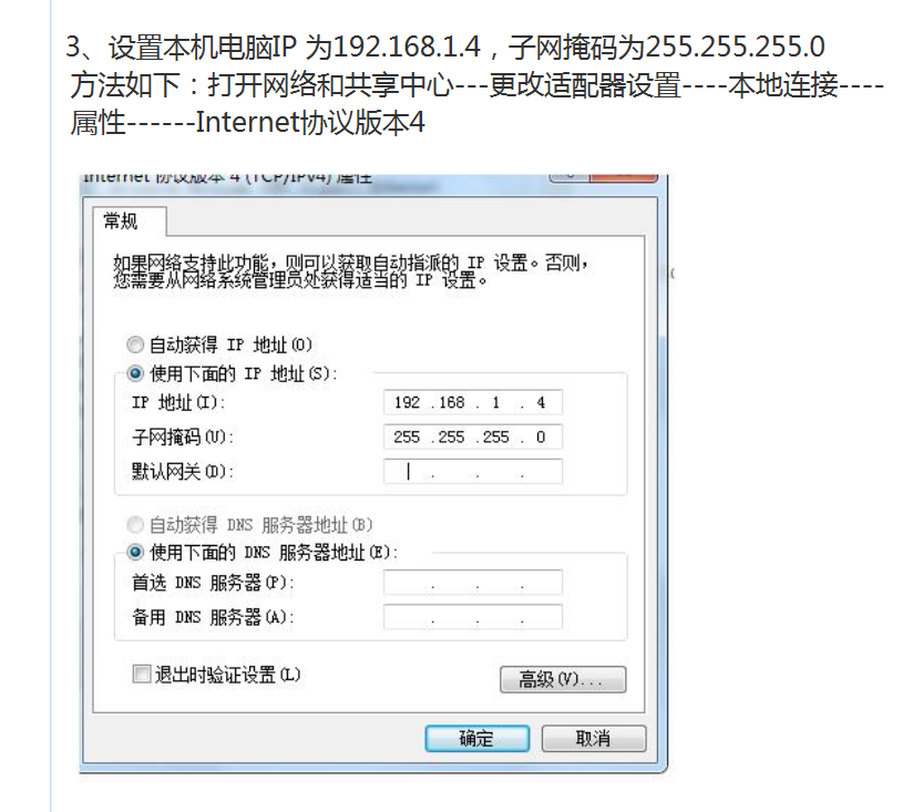

分享一下今天碰到的西门子SMART触摸屏程序下载通讯设置问题。如果不看说明书,确实容易被西门子坑死,完全不按套路出牌。
西门子SMART触摸屏只能在PC设置固定IP,不能设置自动获取IP。
例如,你的触摸屏IP是192.168.1.3; 你的PC端IP只能是同一个网段(例如192.168.1.4).但是,坑爹的地方来了:下载程序的时候,wincc flexible SMART软件上面的IP只能是192.168.1.3    否则你永远连不上!!!但是坑爹的是:软件上面中文写的是“计算机名或IP”,很多人直接输了PC的192.168.1.4.结果被坑了。
