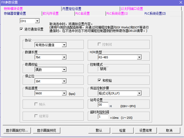

fx3u 485-bd 与台达B系列HMI通信要自己写通信程序吗,各位高手

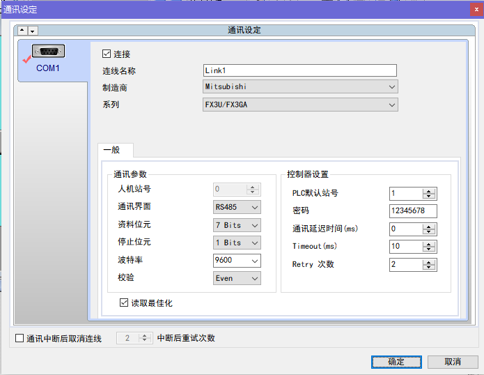

死活通信不上呀,

PLC改为1号站试试

发表于: 2018-05-28 22:10
也不行

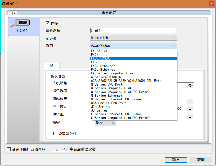

通信对象选择有没有FXBD的选择,你这个是连接BD板,并不是PLC本体口

发表于: 2018-06-13 17:03
台达B04s211 没有BD选项

发表于: 2018-06-13 17:15
选择FX系列电脑连接或者FX系列试试看,站号两边一致,再不行就不要和校验
