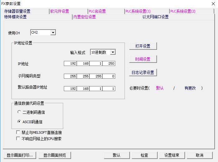

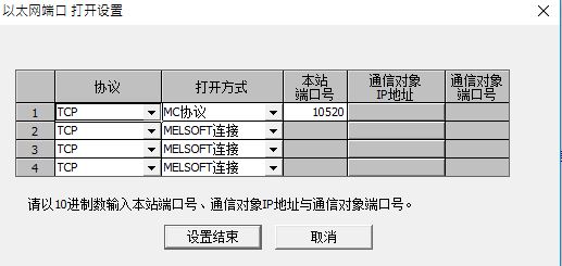

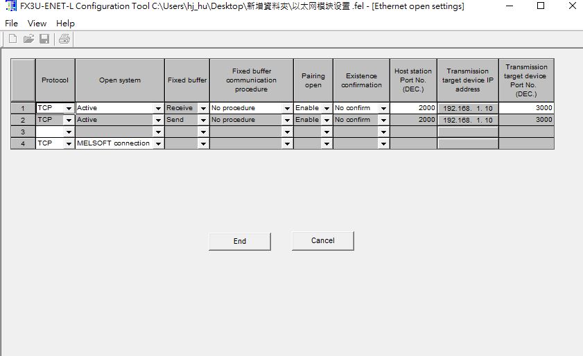

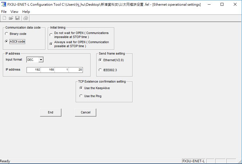

FX3UPLC,左邊帶一個FX3U-ENET-ADP用于(無線)讀/寫PLC,右邊帶一個FX3U-ENET-L用於通信
     用電腦連接FX3U-ENET-L時怎麼也連接不上,網絡PING測試也都OK
           實在想不出問題出在哪,會不會兩個模塊有衝突,求各位大佬幫幫忙

模塊參數

工程路径贴出来

目前已解決的

引用第5楼小白jjjj于2018-05-28 16:47发表的  :
目前已解決的
埋下伏笔?
怎么解决的
以前是用PLC呼叫,電腦去連接PLC,PLC呼叫一次失敗模塊就會報警,導致電腦連不上;後來改成電腦呼叫,PLC連接就成功了,但是這裡有涉及到一個server和client的問題,目前還在學習
