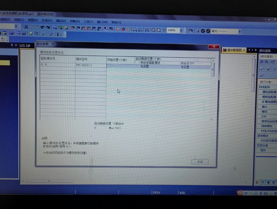

三菱5U设置问题请教,为什么显示的都是未设置

这要问你自已。
手册里没有具体设置步骤啊

用过FX5-40SSC-S,表示不会出现这样的问题

进行工程模块配置,下载程序时智能功能模块也要勾选。

重新新建一个模块数据就可以了呢。。这个估计跟软件的版本有关系。。
软件版本1.026C
