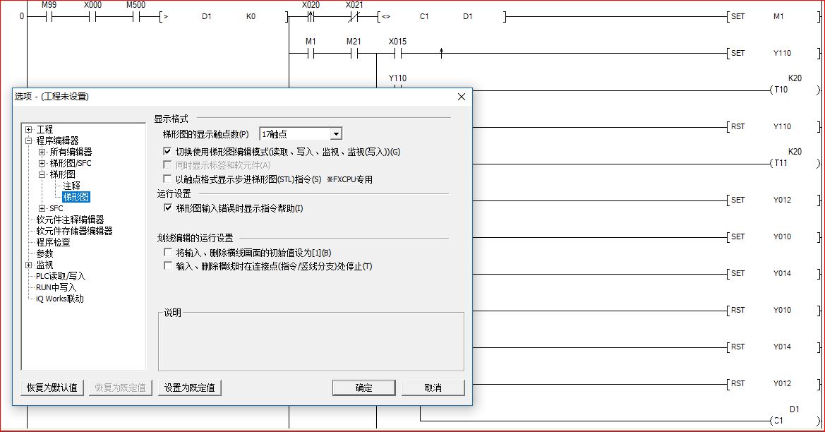

各位大师,GX Developer读出程序中有黄色部分不显示梯形图,转语句表可看到,怎么修改转换能正常显示梯形图,

把梯形图显示触点数改大一点,另外最后一行程序没写完

用GX Works2软件打开

吧显示从9步改成11步就可以了

把显示触电数增加就行了
