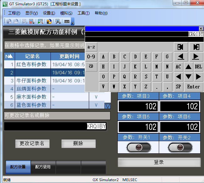

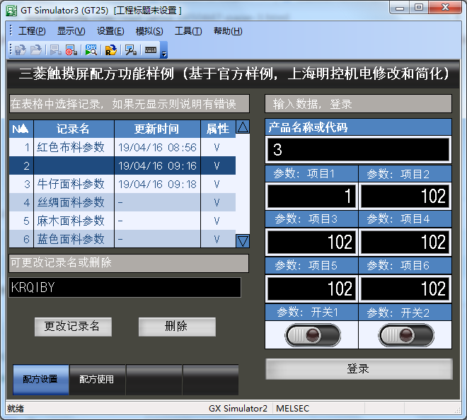

在官方样例基础上修改。
官方配方原版改于20200905.rar (165 K) 下载次数:4689
模拟的时候,用PLC软件建一个空白FX3U模拟起来。触摸屏模拟软件上设置对应的PLC仿真软件。
由于原官方程序较复杂,现已删除相关复杂功能,显得更直观,易于新手理解

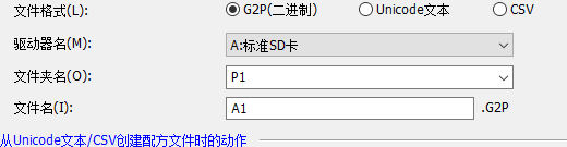

由于配方功能会生成文件,原文件已经保存了块数,记录数,点数等信息。直接修改“块数,记录数,点数”可能会导致出错,无法正常显示配方预览表内容。
这时修改文件保存名就行了:
