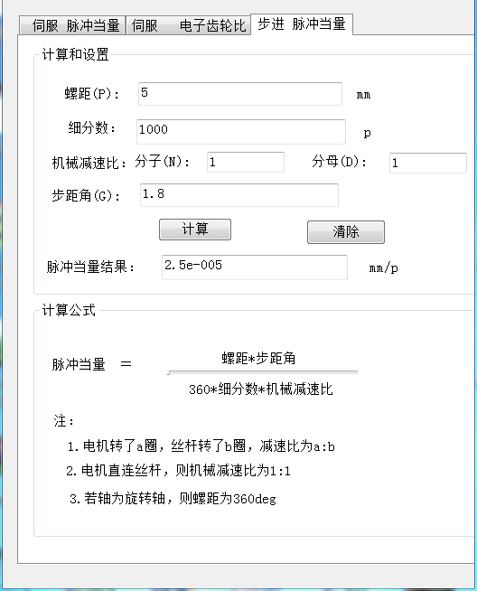

步进的步距角为1.8度       丝杆的螺距为5MM     怎样细分才能做到一个脉冲走0.01MM  ,伺服通过调分子分母可以做到,不知道步进是怎样做的。如图及计算软件分享

    做不了,要做到脉冲当量为0.01mm,那么500个脉冲电机转一圈。细分数为2.5才可以。可以做到25细分,每转5000个脉冲,脉冲当量就是5mm/5000=0.001。   应该是这样算的吧

    另外还有个问题,老的步进驱动器上的细分是指200的倍数,如细分是2的话,就是2×200=400脉冲/转,但是现在的步进驱动器上的细分拨码直接对应的就是xxx脉冲/转,如1000细分,实际就是1000个脉冲/转,所以这个公式还是只适合老步进的,对新的不适应。

    老掉牙的计算方法了,以前的步进驱动器才会设定多少细分,现在的驱动器都直接是多少脉冲一圈的。要么你是用单片机驱动,可以用这个软件计算。
