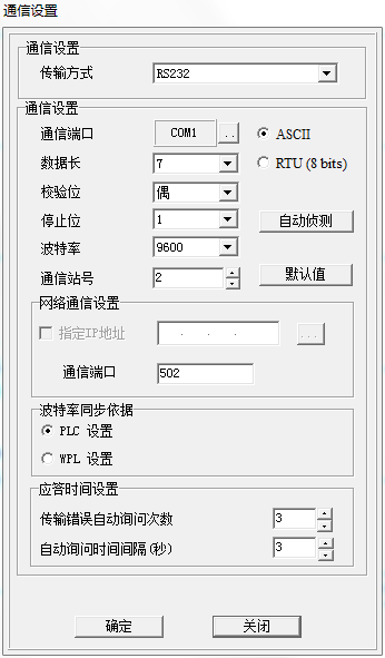

求台达二台PLC RS-485通讯一台台达触摸屏通讯程序,能在触摸屏改变从机里的参数及能启动从机里的继电器,万分感谢!

触摸屏做主站 PLC做从站 注意设置一下PLC的地址(D1221)别设置成一样  通讯参数(C0M2为D1220)设置成一样的就可以了 一般我都是用COM2做的 有COM3也可以的只要支持RS485就可以了

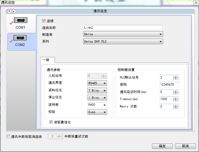

谢谢你楼上:能发一个程序给我吗,我在网上搜索了一下,用别人发在网的程序都搞不好,也弄不明白,如果PLC通信站号为1,程序下载不进去,如果通信站号设置为0就可以正常下载程序,触摸屏也要设置为0,触摸屏要是为0的话,那屏就不工作了,随你怎么按好象死机一样,改为1屏就能工作,但跟PLC不通信,烦啊

一般屏就默认就好 默认好像是0 PLC改为1  然后你下载程序的时候 把通讯参数改一下 站号改为1就可以了 就不会出现程序下不进去的情况了

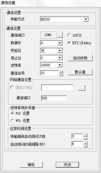

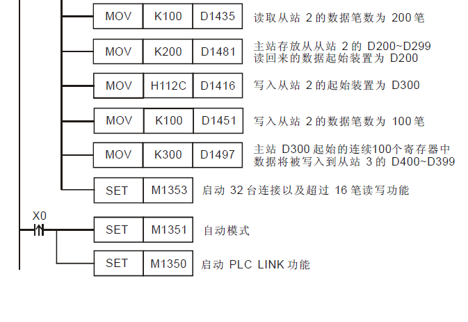

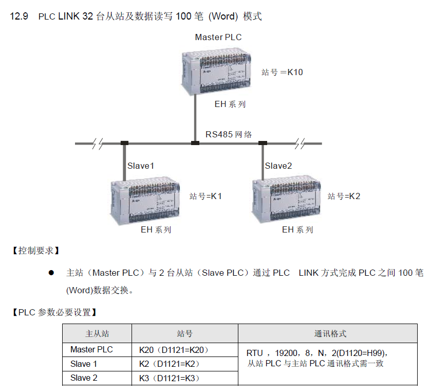

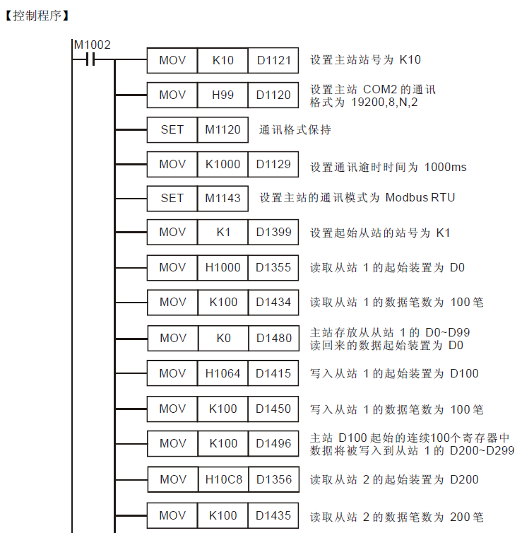

11楼  发表于: 2018-05-25 09:28
请问台达资101里的这个程序可以吗,我按PLC 参数必要设置里的参数设置好的,可程序写不进去,PLC跟电脑不通讯,急急
