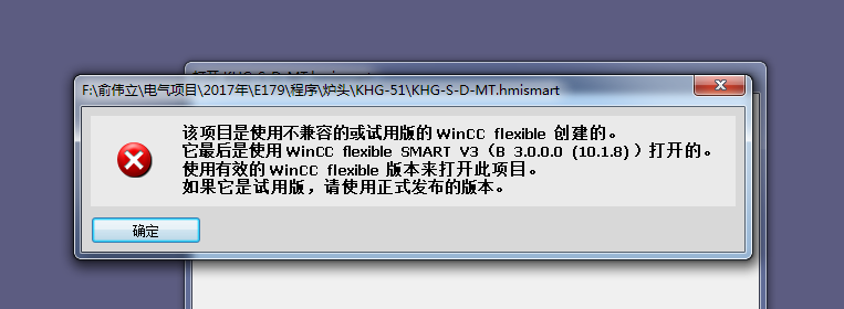

win 10 系统只能wincc flexible v3 SP1 ,但却打不开wincc flexible v3以前做的项目,新电脑又不支持重装win 7系统,大神怎么解决

发给我给你转换
发项目给你?

自己在装V3在用V3 sp1打开让它自己转换
大神能否说的详细的,因为我台win10系统装不了V3只可以装V3 SP1。本来就系用v3 sp1 打开 v3做的项目的

你走得太快乐。我们是win 7 64
所以win 7才好
