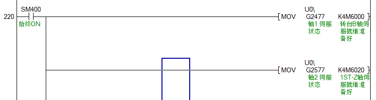

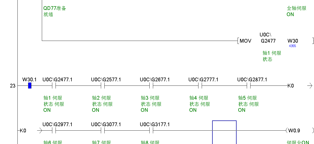

qd77ms16 缓存存储器地址 不能直接用?
w30.1 是通的 g2477.1不通
G2477.1 不能直接用 必须要传送一次吗??? 还是需要设置某些地方才能用

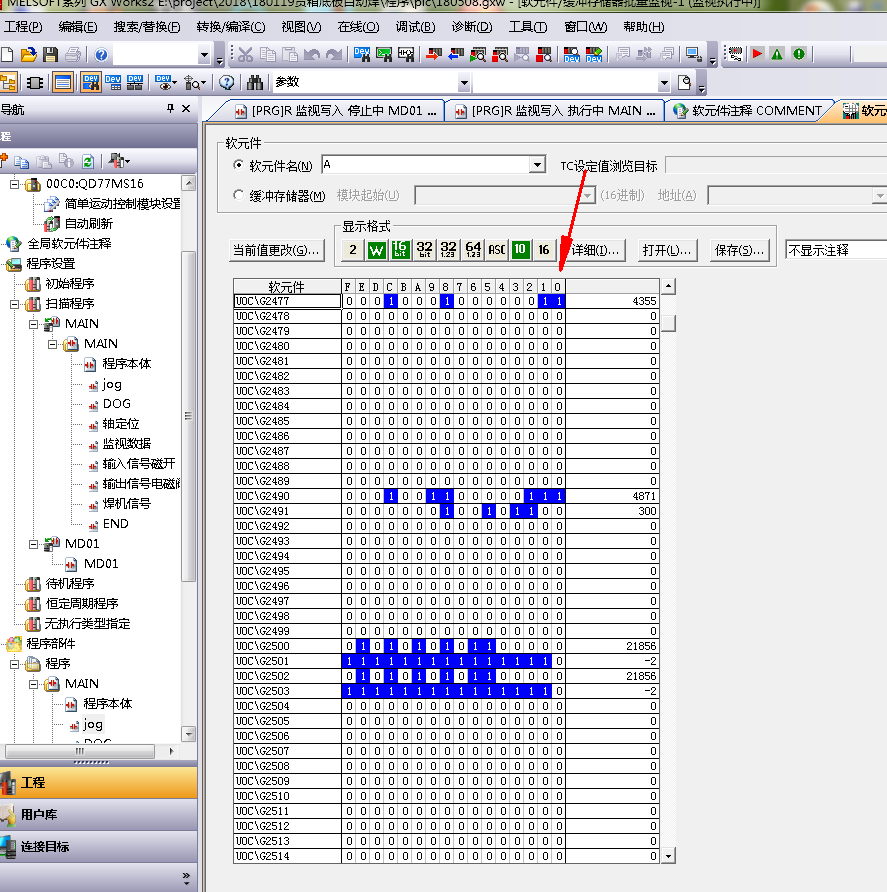

定位模块的缓存基础器的位是不能监控通断状态的
我都是先讲GXXXX.X输出一个M的线圈,在监控M线圈的

用下面那一行,不懂要问别先下结论等别人打你脸。

为什么我用QD77MS16用的是U0\G2477.1

发表于: 2018-05-15 08:38
U多少由模块地址决定的,而模块地址是可以自已定义的。回去看看手册
