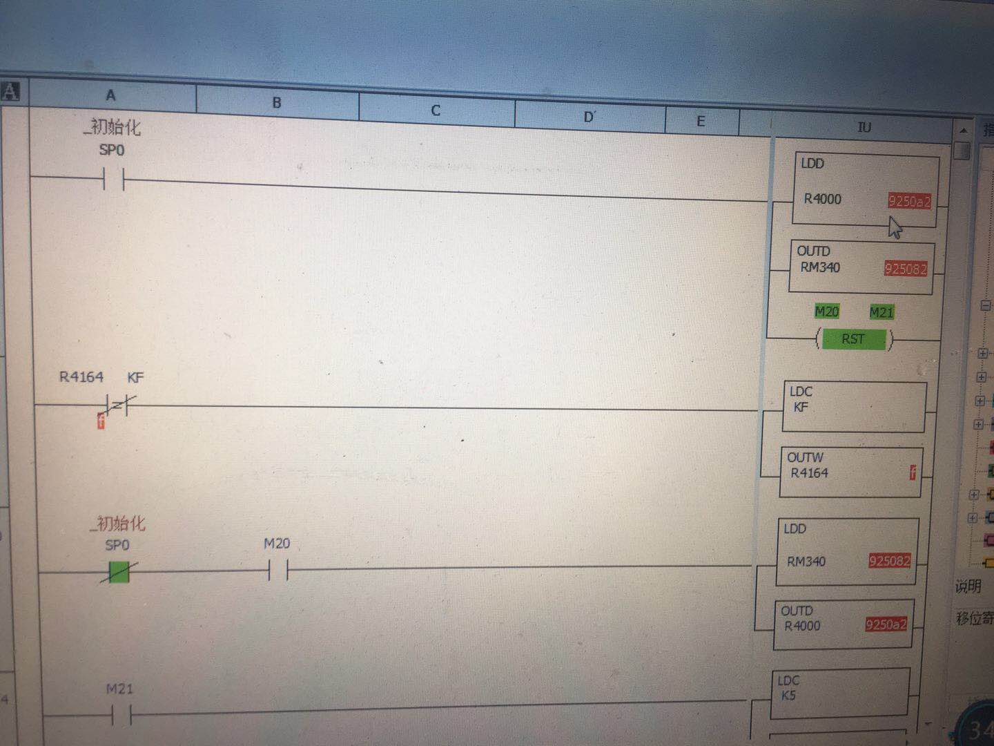

如图r4000和rm340数据为什么不一样,理论应该一样的!谢谢各位大神帮忙解释下

只在初始化SP0为1的时候,才把R4000装载到RM340,在SP0为0的情况下,R4000跟RM340肯定还有其它数据写入操作的。
