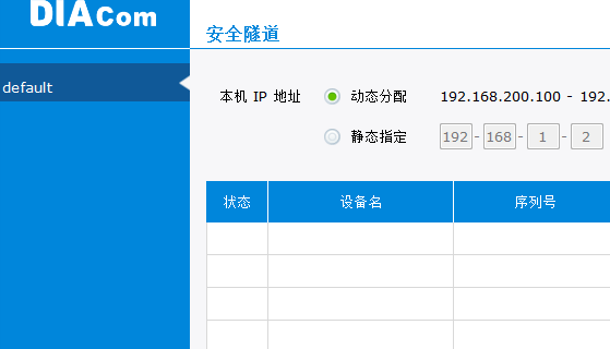

    这个简单,用智能模块就行了,湖南华晨智通,广州巨控。都可以,用网线或者手机卡就行了。

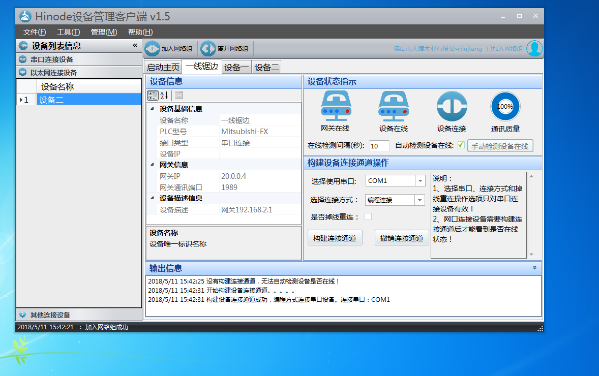

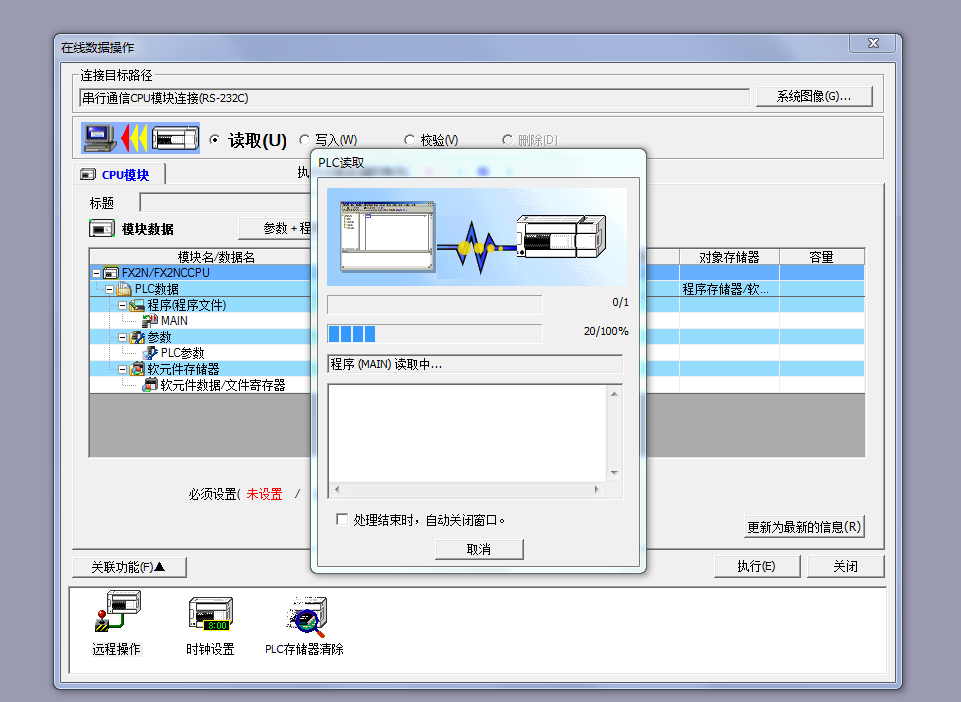

    加两个模块就行,这是我通过互联网,读取的程序
