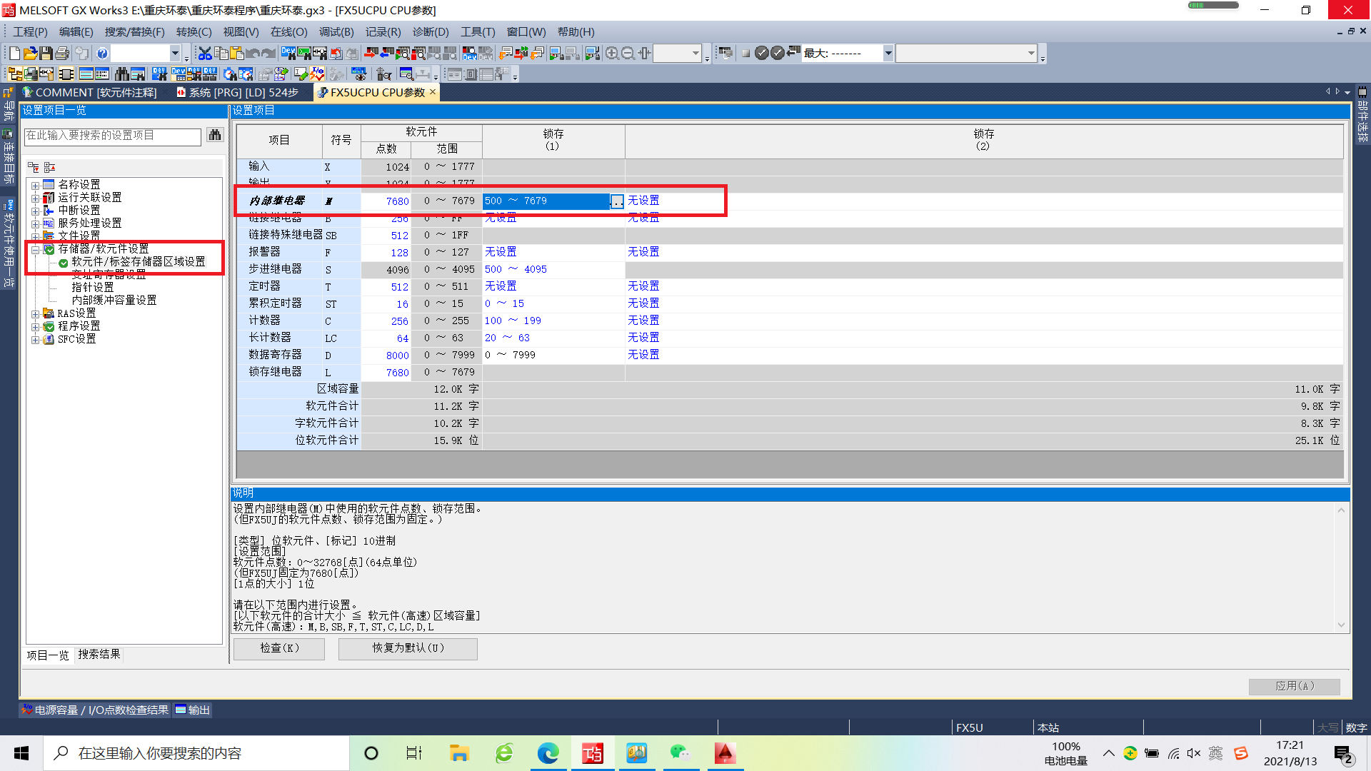

fx5u中怎么设置断电保持

有相对的断电保持型寄存器

有独立的断电保持型变量 直接使用就可以了

有具体的使用范围吗,M地址哪个范围是断电保持的。
有手册看查吗。FX5U

自由设置

您用L继电器,不就行了
