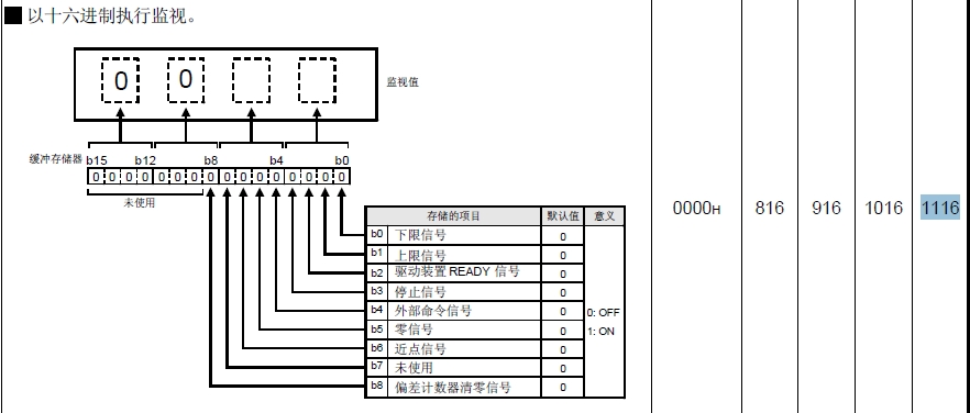

MOV U0\G1116 K2M2400 没看明白

你用的是QD定位模块吧。意思是把U0位置的智能模块缓冲存储器的信号传送到M2400------M2407里。下本QD75的手册查1116就可以了解了。
