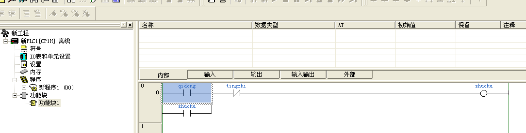

.普通程序可以在线监控
功能块程序怎么在线监控,,要点哪里,,
同样是点在线监控模式,运行模式,都没有用,

在程序里面,双击你使用的这个功能块,就监控了
