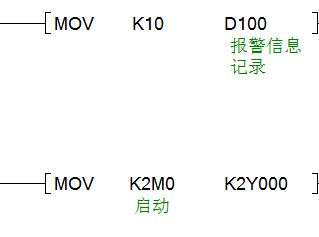

假設我有100個輸入對應100個輸出
例如
M0 ON Y0 ON
M1 ON Y1 ON
M99 ON Y99 ON
這樣有沒有簡單的語法可以達成我可以任意的控制哪一點輸出

用传送指令

高人,用组合位原件
