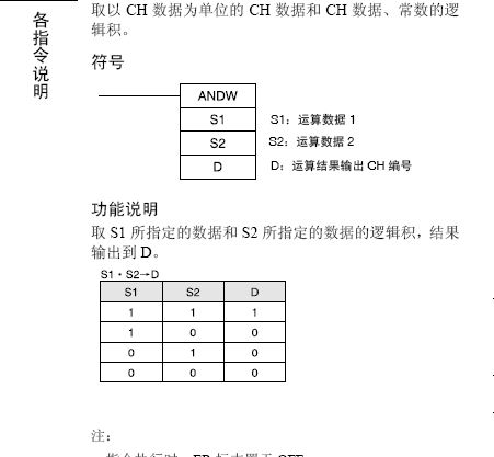

我想知道ANDW D200 D201 D300 这是怎样的运算,比如我的200=10 D201=20 那我这两个寄存器的值怎么在做怎样的运算,

前面加了@,这指令用法就完全不同了哦
