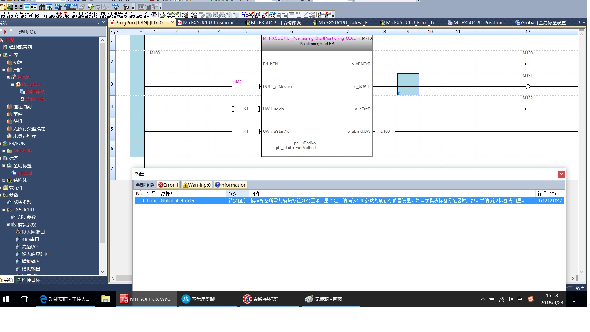

使用5U本身带的库,写个测试程序,结果提示如此,不明白,不知GXW3的编译设置在哪? 元件分配呢?不像松下以前用,还有点经验,有会用三菱FX5U的吗,一起交流下

你用的是他本身的FB块功能,这估计是没有添加他的局部变量,你要添加他的模块标签
