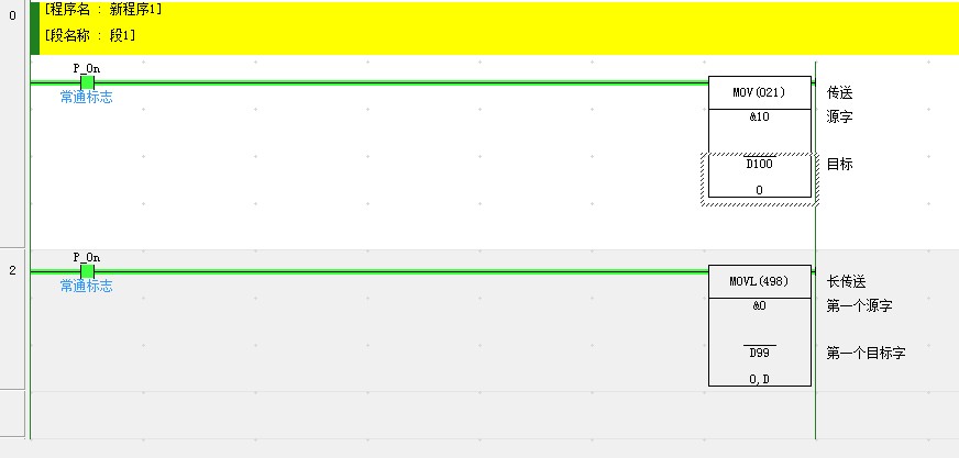

上个星期应原同事请求,修改CP1L的程序,发现mov指令无法赋值,比如mov &10 d100,D100的值是0,把D100换成别的地址就正常,程序中也没有复位该地址的程序。

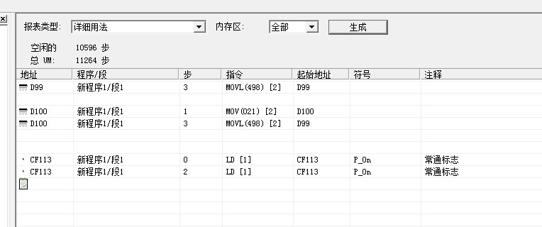

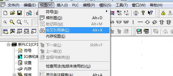

一个是MOV,估计另一个在下边用个双字的,你用Ctrl+ F只能搜索到D100,但是你用交叉引用搜索就能全部看到

movl 到D99 占用了D100 常识啊

看下交叉引用表吧,很大可能是其他地方用到了D100

MOVL D99 ,占用了D100

有两种情况是程序交叉引用里看不到的。
一:人机脚本
二:间接寻址
