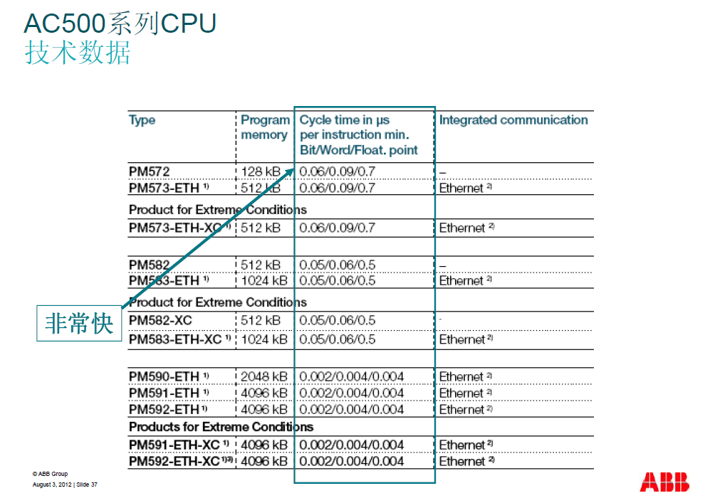

AC500浮点运算很强悍

引用第1楼lch8478于2018-04-23 10:35发表的  :
AC500浮点运算很强悍
700纳秒已经非常慢了,目前主流的都控制在200纳秒以内。
AC500的档次目前只能干干西门子300的中低端机种,如果价格能做到和300相当,服务再好一点,相比西门子软件的易获取属性,ABB还有好多路要走。

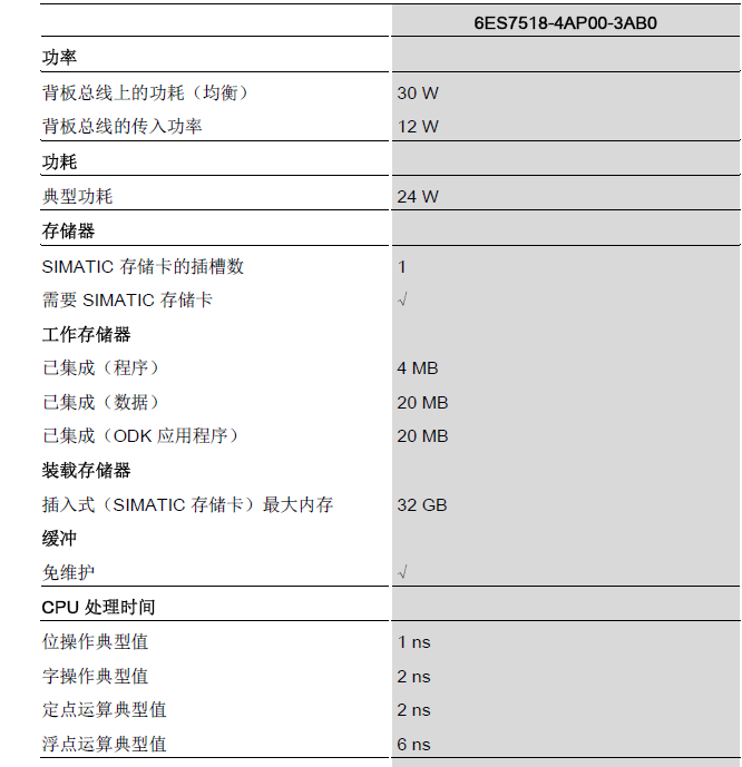

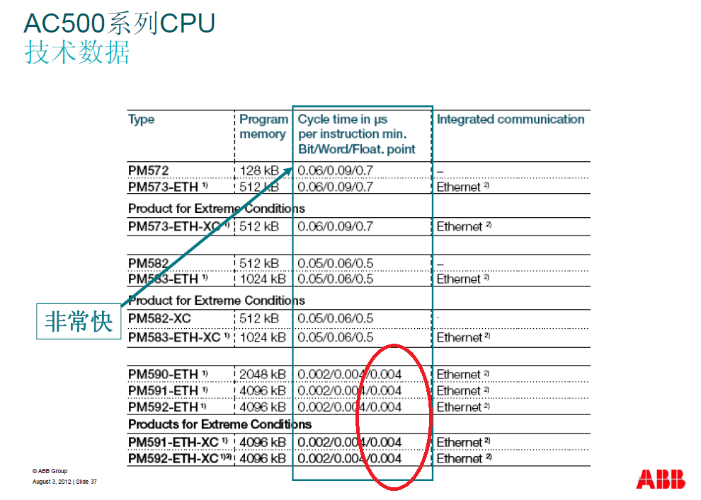

引用第2楼cvlsam于2018-04-23 11:19发表的  :
ABB的技术支持及资料易获取性均不如西门子,差了不是一两条街。浮点运算700纳秒那是AC500最低档,PM590以上都是4纳秒。另外主流的中型PLC浮点运算都200纳秒以内了?能贴个图看看吗,的确想了解

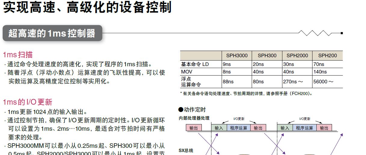

引用第10楼lch8478于2018-04-27 13:02发表的  :
ABB的技术支持及资料易获取性均不如西门子,差了不是一两条街。浮点运算700纳秒那是AC500最低档,PM590以上都是400纳秒。另外主流的中型PLC浮点运算都200纳秒以内了?能贴个图看看吗,的确想了解
富士的PLC:
