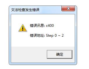

程序编译出现错误,能不能帮忙看看 哪里的问题。我这个是从旧PLC上面上传上来的。旧PLC一上单 ERROR灯闪烁。
DVP-80EH
下面伟通芜湖的文件 打不开 一打开
报错误 我现在用的软件是这个
大神帮忙看看

软件升级到最新的版本
下载最新的 还是没用

ERROR灯亮,说明PLC有问题了,上传的程序是不完整的

有扩展模块吗,有的话扩展模块拔掉试试。

上传的程序是空的

你确定那个伟通芜湖的程序文件是没有问题的?是的最新版本的也不能打开,估计文件有问题的

出错灯亮表示程序已经丢失

是不是电池掉电了?

格式化PLC,在下载程式
