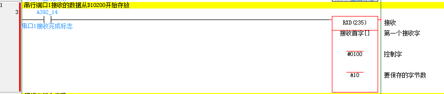

PLC运行正常, 通过CX-One软件上载时也正常,但是上载的程序编译时报警!

接收首字[]这个标签名定义地址了吗?

没有源程序,现场只有PLC,程序不是自己人写的,不清楚呢,这个不能一起上载吗?求教~
