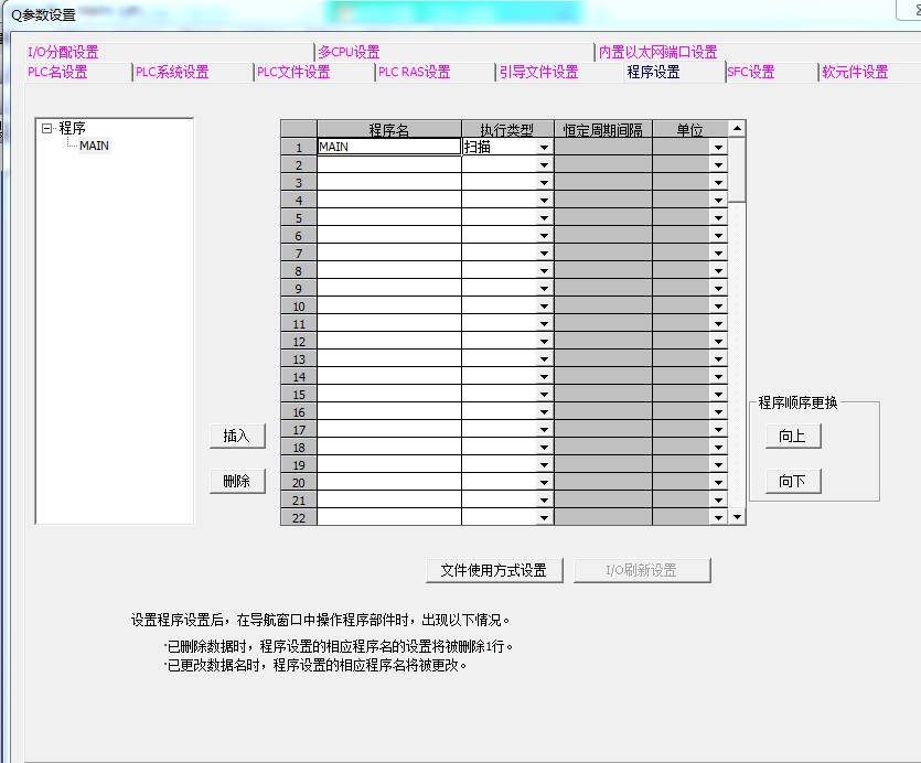

在一行中,比如Q系列中sm400后接y70,通电后y70就应该导通,但是sm400导通了,y70没闭合;再比如,mov k30 d70 在执行后,d70中存储得是0,不是30;菜鸡请教大佬,到底是什么原因

你没有把程序加入到扫描里面。

还有你的PLC有没有从Program模式转到Run模式。

如果是硬件上监控出来的话,有可能是PLC没有打到RUN,或者就是二楼的情况
