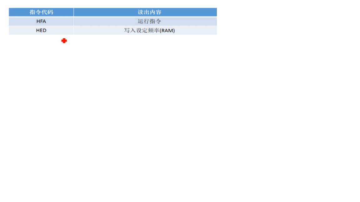

可以用这指令试一下

FX3UPLC控制变频器有好多种方法;MODBUS通信有专用指令,很方便,还可以用模拟量控制,PLC是晶体管的可以用脉冲控制,都很简单,看看手册,如果要求不严还可以用多段速控制

给你说个好办法 特别简单 用触摸屏485变频器 频率来源用通讯 运行命令用PLC 或者通讯都行 不懂可以加Q 一起学习 1834871885

查手册,有专用指令,很简单的
