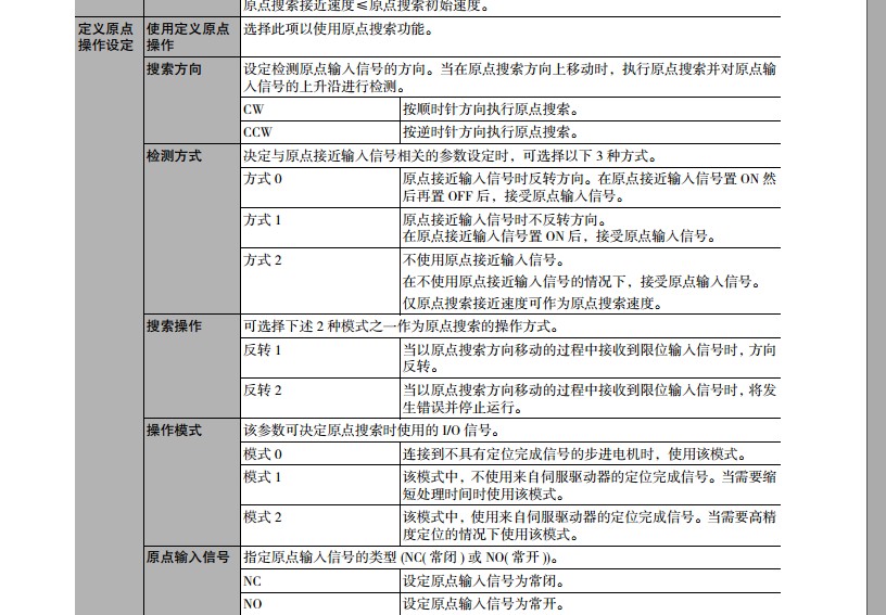

看手册怎么需要两个信号,原点接近,原点信号才可以。机构上只有一个原点感应器,怎么弄? 是不是可以将原点接近信号逻辑改为常开,原点信号改为常闭就可以了

多看看手册,写的很详细!

算了,我还是截个图片吧

检测方式用方式2,不用原点!
