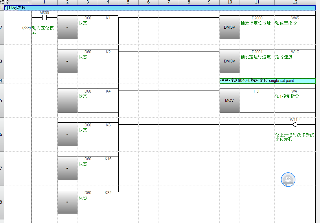

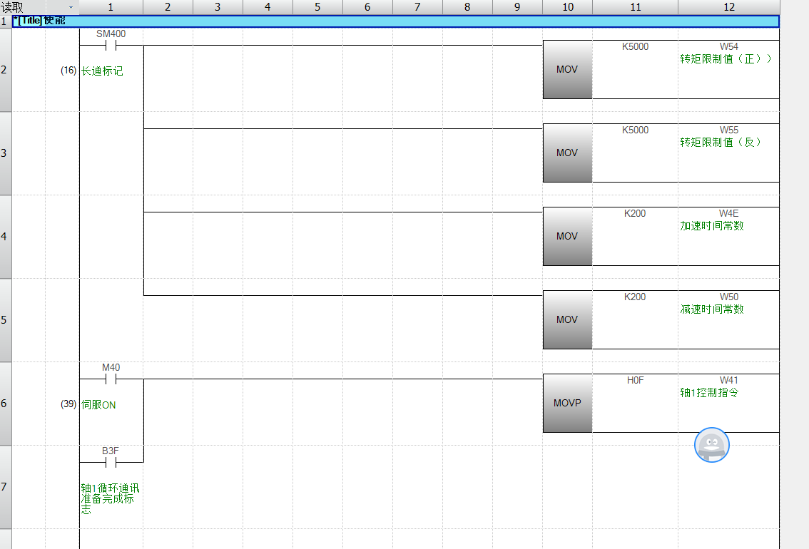

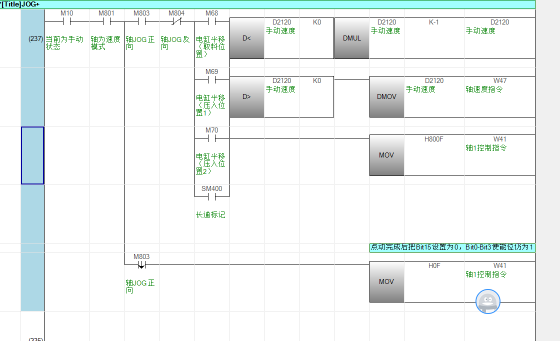

看了几个手册,算是略有心得。哪位大神做过相关项目的,能附上程序一起学习一下吗?

发个小例给你吧,比较粗糙 测试用的
