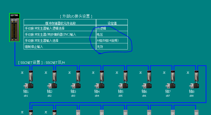

如题,伺服不能使能是什么原因啊,程序强制全轴ON,没有反应

紧急停止怎么关闭啊,目前外部没有任何接线,只有光纤一根线

有个端子还是要接的,好像是CN3,看情况,你肯定还有很多参数没有设置!

不用接 设参数

我的强制停止PR82设置为无效了,然后还是这样

关于强制停止的参数我全都设置成无效了,然后还是这样

停止信號設負 邏輯就行啦

我找这个停止信号的负逻辑一直找不到,怎么设置啊,大神

我也跟你一样,刚拿到FX5SSC/和JE-B不能使能

建议把伺服参数先初始化,再更新
