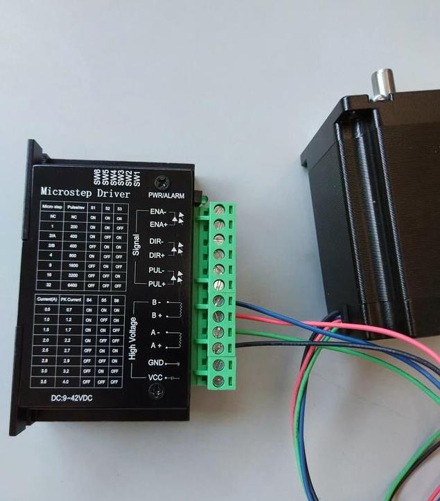

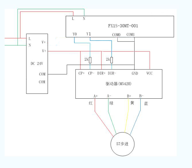

求教高手,用三菱FX1S-30MT-001控制2个两相步进电机,2个步进电机分别控制,都是按下启动开关(电机1-X0,电机2-X1)后电机开始旋转,然后转到一个位置(电机1-感应器x2,电机2-感应器X3)立即停止,再次按动启动开关继续旋转,转到感应器停止,梯形图怎么写,实物接线要怎么接?

没有老鸟回答啊,是不是像图片里这样接线
