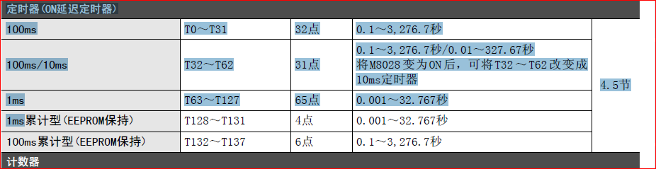

请问一下FX3SA的PLC 10MS单位的T计时器是哪些?

手册都有的

还是得感谢你,我之前看1S的也是100ms/10ms,但是就是不知道怎么用10ms的。

老铁,你给的图片截图确定是FX3SA的吧,不会是别的PLC的吧,我担心要是弄成了累计型那就可能有问题了,我现在用的是1ms单位的T65计时器来做。
