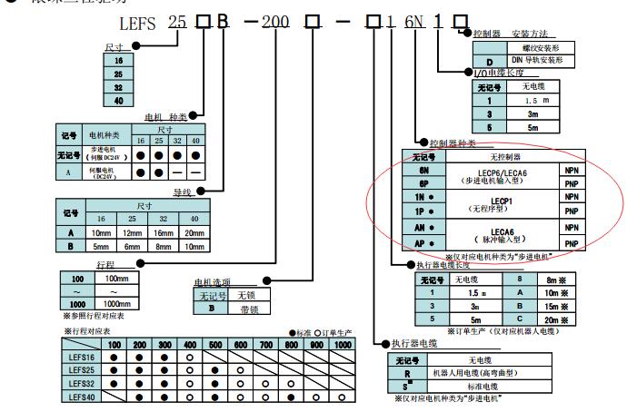

smc lefs32A 600 s56n
这个是IO控制还是发脉冲控制?

目测是IO控制型。步进电机,导程16mm,IO控制,NPN。仅供参考,
