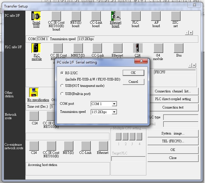

请教下大家有用过这个FX3U-USB-BD通讯扩展板吗?买了回来结果没有通讯驱动,问了卖家,卖家也说没有

我是跟电脑通讯用的,内置通讯口被触摸屏占用了,所以想加一个USB通讯口监视用。

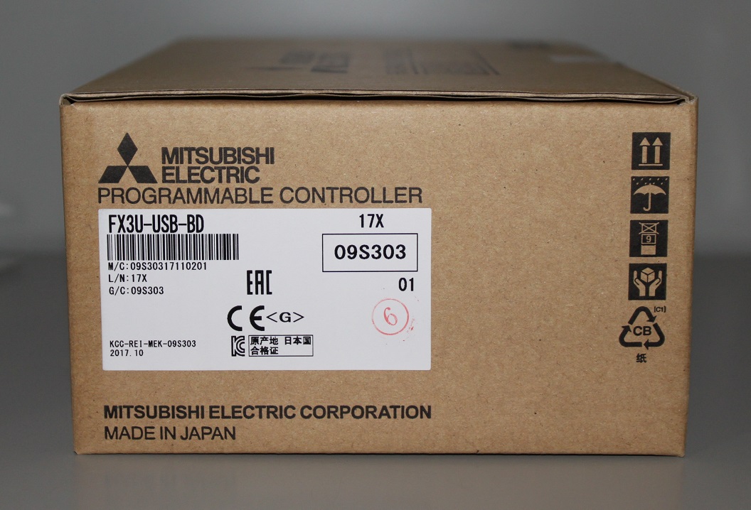

驱动在通讯板包装里。 原装的FX3U-USB-BD,里面有一张大光盘。里面就是驱动。
原装的外包装是这样的:
这个东西也有国产仿制的,国产仿制的里面应该是一张小光盘。

驱动在你GX2安装后的文件里面,在里面搜索usbdriver

在GX Developer环境连线的时候就可以选择USB-BD

没有发现软件上的这个选项,软件是什么版本,方便告诉一下吗?
