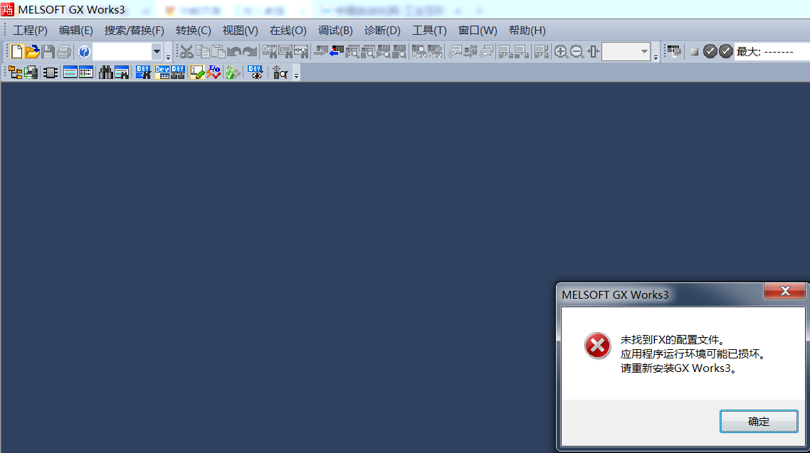

描述:打开后出现的问题
电脑上正常运行GX works2

软件没安装好,在用一台电脑安装试试

其他同事的全都能装上,我的已经重新装好几次了,其他的Rcpu能新建,就是FX5u新建不了

没有安装好,可能你在2里面的设置没有被3的安装覆盖,导致文件丢失

楼主解决了吗?我一台电脑可以,另一台就不行,怎么装都不行,估计要重新装下系统,不知道楼主是否已解决

把殺毒軟件關掉,GX Work3重安裝。

不要用360,金山毒霸,腾讯管家,这些软件会自作聪明把安装文件里的某些文件当病毒给删了
