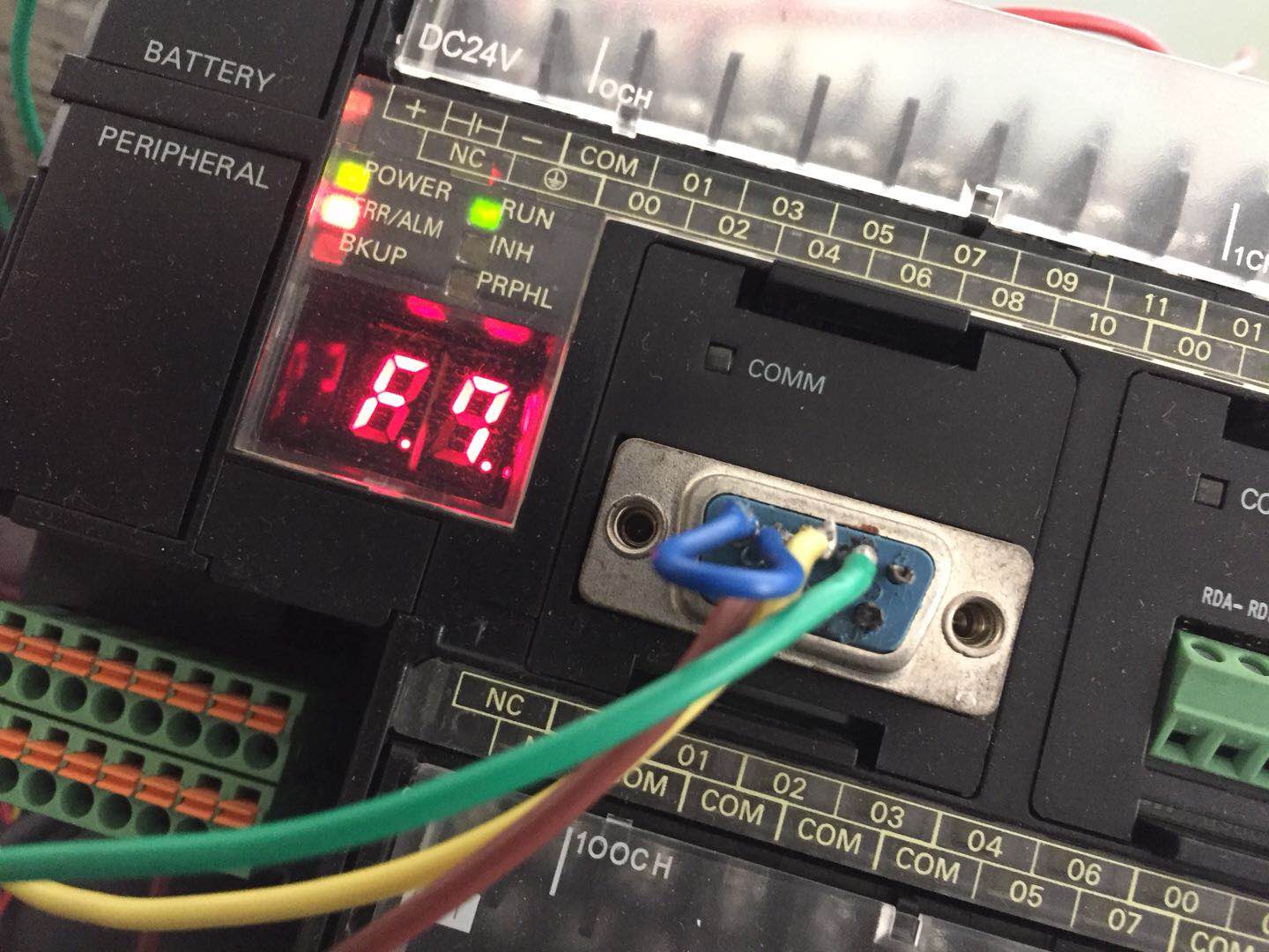

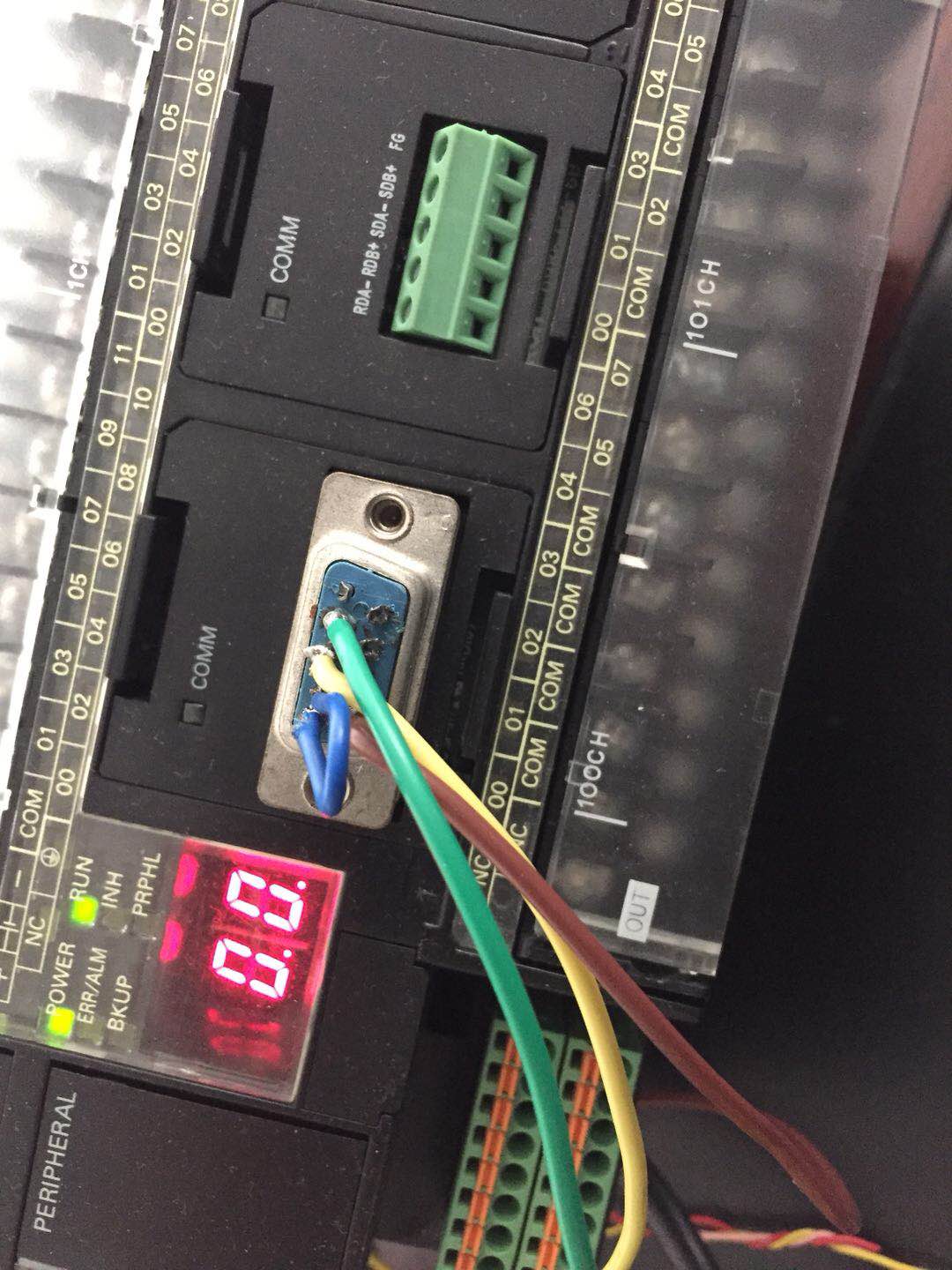

CP1H上电0.0和F.7交替闪烁,断电再上电就正常

请更换电池

之前碰到的是模拟量坏了的plc
meitianshi
60 个
279 点
11590 分
在线时间: 107(小时)
2012-12-31
2025-04-01
查看meitianshi的
发表于: 2018-04-19 13:28
用编程软件链接上一监控就知道。
cbuffetg
29 个
137 点
544 分
在线时间: 12(小时)
2012-08-07
2019-09-16
查看cbuffetg的
发表于: 2018-04-19 17:32
编程软件有PLC错误故障记录的可以查询
ranbin
学无止境!
326 个
449 点
6547 分
在线时间: 44(小时)
2018-04-04
2020-10-22
查看ranbin的
发表于: 2018-04-22 09:18
软件连线监控就知道什么故障!然后根据软件提示在排出故障---
