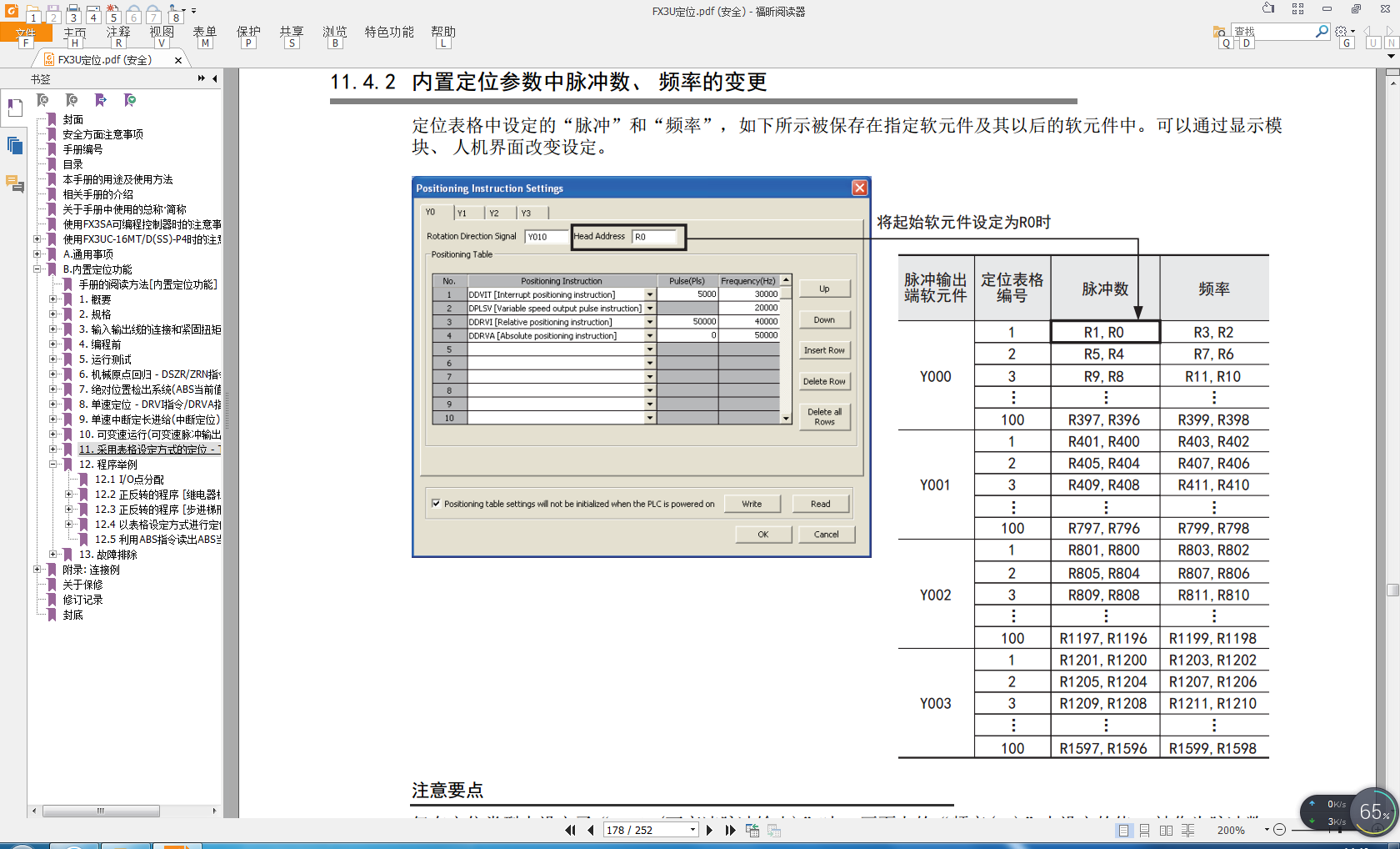

FX表格定位位置能不能用数据寄存器D啊,我怎么看到的使用的常数啊

可以的,看手册

看图,当你设置成R0时,所有R0开始的数据。你把R0改成D开始的就可以了。

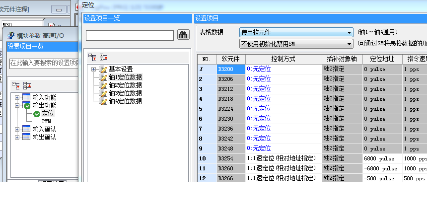

发表于: 2018-03-27 08:45
点击使用软元件即可
