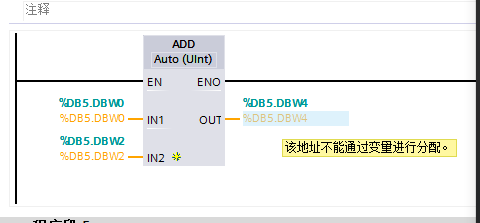

如图所示,怎么建的DB块,写进去后,出现这样的提示。

引用楼主liuqiang1986于2018-03-26 12:35发表的 请教S7-1200DB块数据问题? :
[attachment=220483]如图所示,怎么建的DB块,写进去后,出现这样的提示。

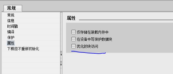

在DB的属性中不要勾选优化的快访问选项。
我个人的建议是:
对于标签化编程,使用绝对地址访问是不合适的,建议你建立数组变量,然后通过下标地址来访问。
Good Luck~

把Uint改成和你DB块里,数据类型一致
