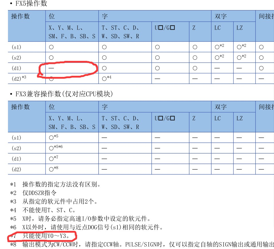

如图,FX5U中,定位指令所用的K2是代表轴2,也就是Y1 的意思,那么在定位指令中使用这两者有什么区别

写K2的是FX5U原生模式,写Y1的是FX3U的兼容模式。

也就是说,在5U中用Y1也是可以的?

确实是2楼说的那样
