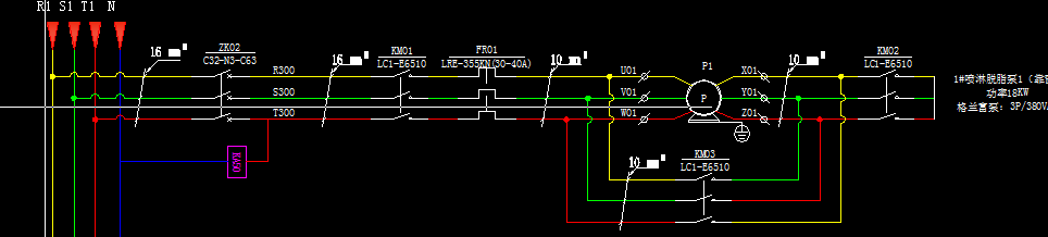

电动机星-三角减压启动最少需要几个接触器来控制?

普通接触器  2个
要是接触器带常闭触点   1个

3个,我一直用3个带

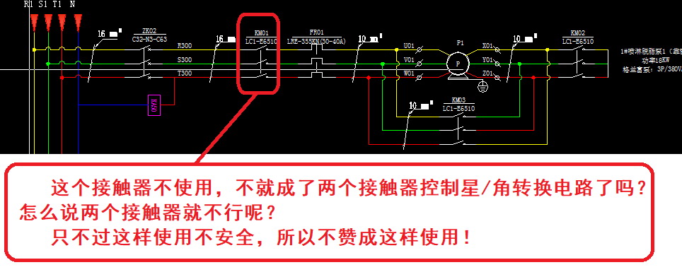

最少两个,分别为封星接触器和角接接触器,但这样不安全。
通常使用三个接触器,增加一个电源控制接触器。

星三角控制电机需要3个交流接触器,一个断路器,2个接触器不可能成星三角

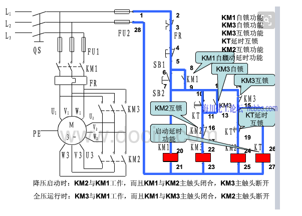

直接上图!

    谢了,真的可以!

    引用第5楼moyqfujian于2018-03-22 20:05发表的  :
