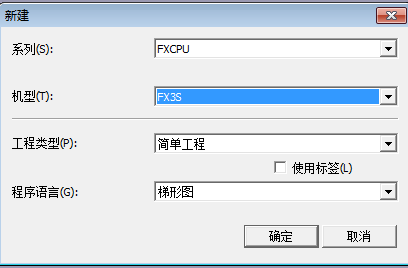

新人,下载的软件里,只有FX3S,没有FX3SA
官网下载的,2018年的软件,1.90G左右的

GX WORKS2直接選擇FX系列連接則可

如图,选择FX系列后,下一类别里,没有FX3SA,只有FX3S
新人第一次使用,不太清楚

GX-Works2 选FX3S即可
关于FX3SA,很多年前我做了一个文件,下载看看,对首次使用FX3S/FX3SA有帮助

    这个直接选用FX3S就可以了,FX3SA就是用这个FX3S来用的
